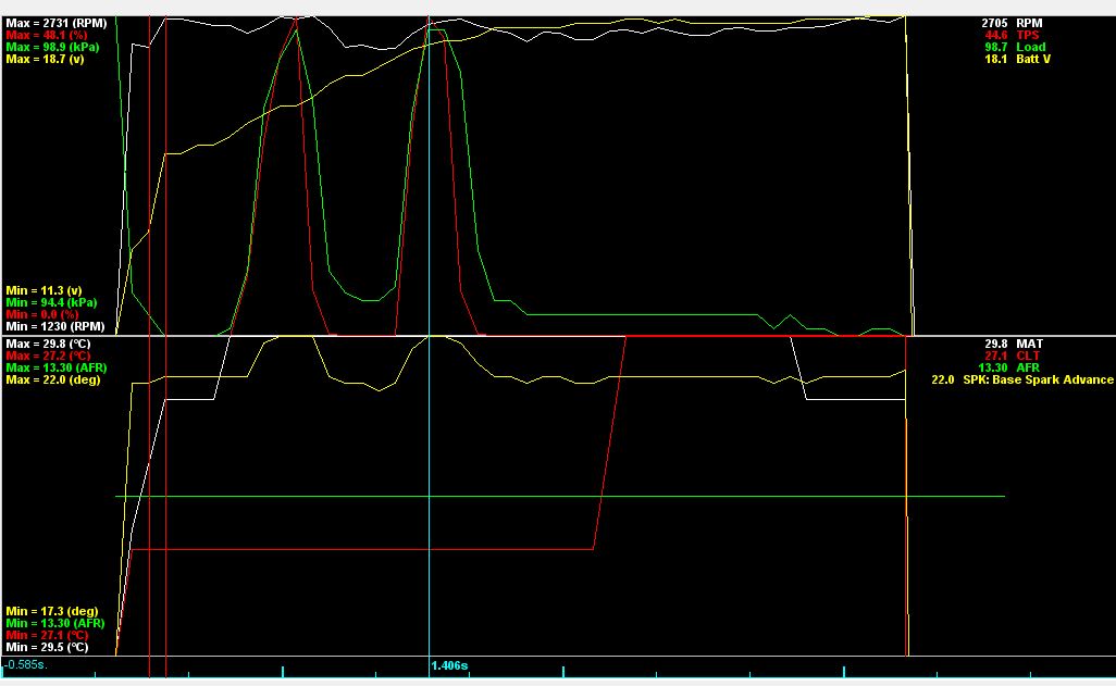

Aber ich bekomme trotzdem noch keine gescheite Einstellung für den Leerlauf.
Können die Pros mal drüber schauen? Als Info: ich fahre wieder ohne Leerlaufregler. Nur über die leichte Öffnung der DK und Zündung.
Der Wagen dreht momentan einfach auf ~3000rpm, klingt dann als wäre die Launch Control aktiviert (nur nicht so hart), läuft super fett und qualmt wie verrückt. Der Turbo baut auch Boost auf. Das hört man aber er ist ja noch nicht an die DK angeschlossen da ich erstmal sicherheitshalber im Saugbetrieb arbeiten will.

spontan würde ich sagen,
der motor kann nur so hoch drehen,wie er luft bekommt, egal woher.

Hast du zwischen der Ansaugbrücke und dem Kopf Silikonschläuche?
Zieht sich das nicht zusammen, wenn der Unterdruck hat?
M2Tim
Beiträge: 297
Re: Mazda Miata Turbo
Beitrag von M2Tim »
chapy hat geschrieben:spontan würde ich sagen,
OK, heißt für mich, ich muss nochmal alle Schläuche kontrollieren, dass er nirgends Falschluft zieht. Außerdem ggf. die DK noch ein kleines Stück weiter zumachen (obwohl die fast komplett zu ist).
ABER, das erklärt ja nicht warum er so extrem fett läuft. Vielleicht Versuche ich erstmal noch mit der VE runter zu gehen.
Benzindruckregler hatte ich auch noch im Verdacht, da ich dort ja noch nichts eingestellt habe.
Von Ansaugbrücke zu Zylinderkopf habe ich Wulstverbinder. die Ansaugbrücke muss halt durch die Abstützung auf der Karosserie irgendwie vom Motor entkoppelt werden.
Ich glaube nicht, dass die sich so doll zusammenziehen können, dass man die Karre nicht richtig abgestimmt bekommt ...
