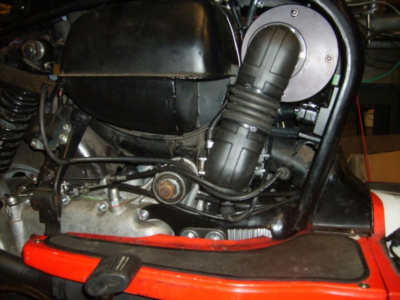

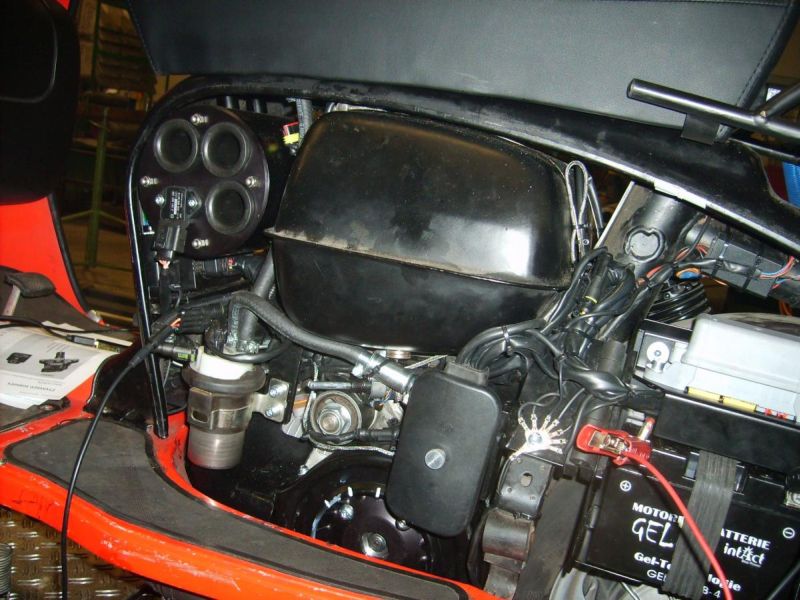

neues spiel..neues glück?

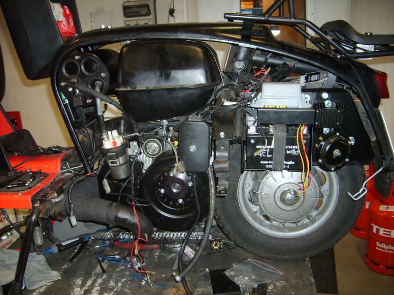

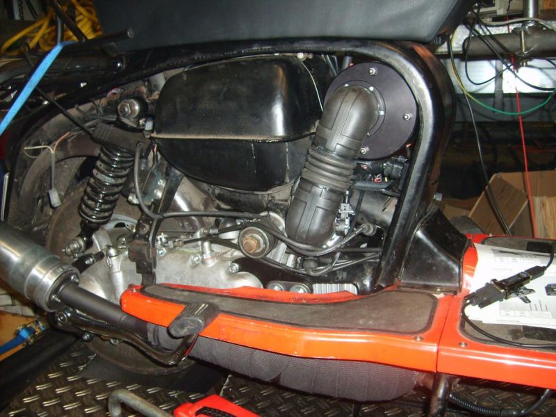

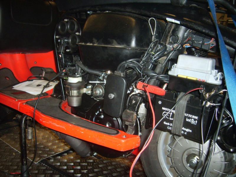

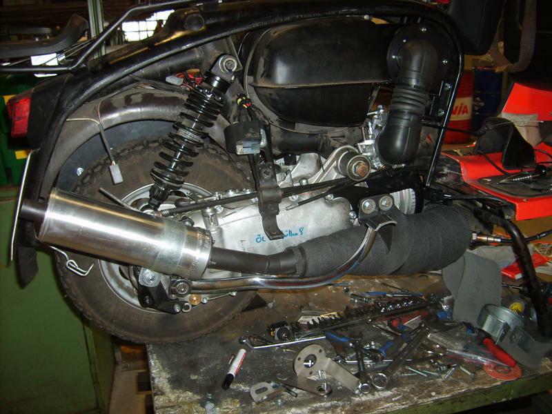

der nächste umbau steht an:
Bugbear
Beiträge: 112
Registriert: Sa Nov 28, 2009 3:11 am
Beitrag von Bugbear »
Hallo Harald,
wann machst du das mal für die PX?
Markus
Beiträge: 1377
Wohnort: Augsburg
Beitrag von gravedigger »
der umbau von maschine 2 ist fertig und muss noch feinabgestimmt werden.
eingetragen ist das ganze zeug auch schon.
benzinpumpenheinheit ist eine externe mit filter, regler und pumpe in einem gehäuse von einer honda CBF125.
was ähnliches gibt es in etwas größer mit mehr leistung aus einem honda quad bzw. fast baugleich von einer VT800/1300 mit spritze.
ganz witzig für leute, die keine pumpe in den tank bauen wollen.
im sommer werde ich mal einen LMM aus einem corsa testen. die verkabelung dazu ist schon vorgesehen.
Zuletzt geändert von gravedigger am Fr Apr 03, 2015 8:31 am, insgesamt 1-mal geändert.

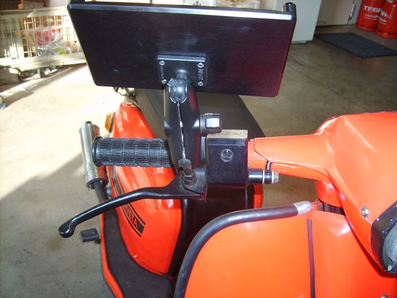

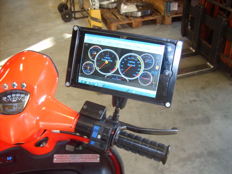

die sache läuft über das BT modul von no limits und einem 99€ 7" tablet von hp
Darkmo
Beiträge: 343
Wohnort: Fulda
Beitrag von Darkmo »
Tablett statt Spiegel
Das nenne ich mal Komfortabel :-)
