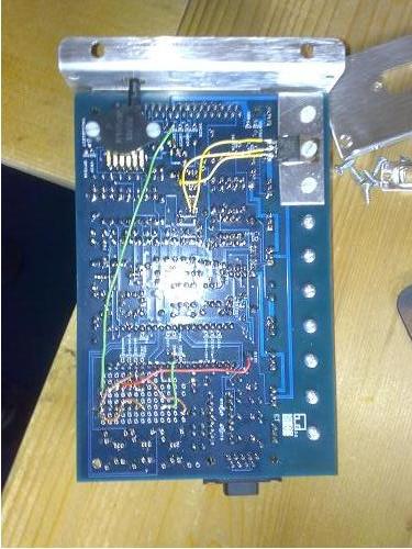

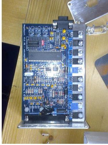

hier mal zwei Bilder von meiner MS, MS1 und MS2 sollte vom Bord her eigenlich keine großen Unterschiede ergeben, denke du hast auch ein V3 Bord oder?

Hallo Ron, danke für die Fotos und Infos. Ich hatte im Board gelesen, dass ein Drosselklappenpoti nötig ist? Wenn ich nach Map abstimme würde ich dieses wohl nicht brauchen?
Auf dem Fotos sehe ich, dass du auf einem Board die Zündendstufe unten aufgelötet hast mit extra Kühlblech und verdrahtet? Ich habe auch ein V3 Board. Nach welcher Anleitung hast du deine MS zusammengebaut? Welche Bauteile weggelassen und welche Jumper gesetzt. Ich würde mich gern erstmal an deinen Aufbau orientieren, da unsere Motoren doch sehr ähnlich sind.

auf der Unterseite das ist nen Teil für den Leerlaufsteller, da die original MS schaltung anscheinend ein wenig mager ist. Ist glaube ein TIP122 oder so hingekommen, stand irgendwo in der Anleitung. Mh ansonsten was da an Dingern drauf und abgemacht wurde kann ich dir ganricht so genau sagen.
Die extra Schaltung ist auf jedenfall für die Abgastemperatur.

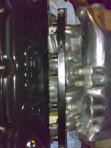

Die Einspritzung ist dran, aber ich bekomme es nicht dicht an den Panzerschläuchen, ist denn da so ein hoher Druck drauf?

Die original KE-Jet hat su um die 6bar, sollte also jetzt vom druck her deutlich drunter sein ;)
