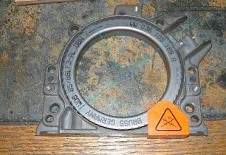

so weit ich weiss wird das Triggerrad mit ner Lehre aufgepresst
- rad2.JPG (19.32 KiB) 8410 mal betrachtet

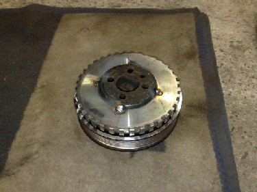

hehe, hätte ich das mal eher gewußt so sieht meins aus :
- 24102008094_k.jpg (31.19 KiB) 8402 mal betrachtet

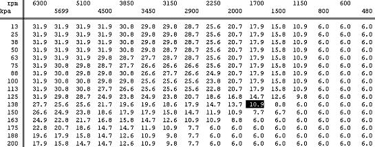

ich hoffe man kann was erkennen
- g60.jpg (80.35 KiB) 8257 mal betrachtet
