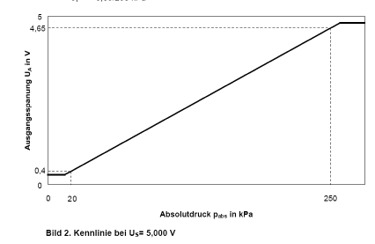

Das mit dem Schrittweiten ist ein gutes Argument!!! Doch der Bosch Sensor ist auch ein 2,5 bar-Typ :lol:
Hier die Kennlinie:
Ich muss nur noch schauen ob ich den Bosch-Sensor 0261230042 auch noch kaufen kann.

250kPA Bosch Sensoren wirst du nur noch in Gold aufgewogen finden.
Sind auch nicht die schnellstens. Motorolla für 30 Euro tut es wohl besser.

Ja die kosten leider einiges :shock: Hab gerade einen gefunden für 98 Euro. Ich habe hier auch noch einen bei mit rumliegen, der ist aber schon für etwas anderes vorgesehen.
