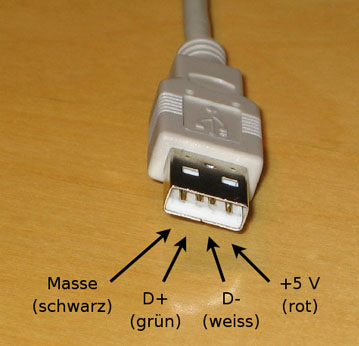

heute habe ich mir den usb anschuß unterhalb der Testbuchse auf meinem Kompaktstecker gelegt, und es funktioniert
der mit 1 gekennzeichnete Lötpunkt ist +5V
ich habe wert drauf gelegt, das alles gut abgeschirmt ist. auch die verbindung von der KDFI zum kompaktstecker.
Nun frag ich mich ob das wichtig war? Sind ja grad mal 4cm oder hätte ich auch einzelne drähte legen können?
Worin unterscheiden sich usb1 und usb2 kabel?
