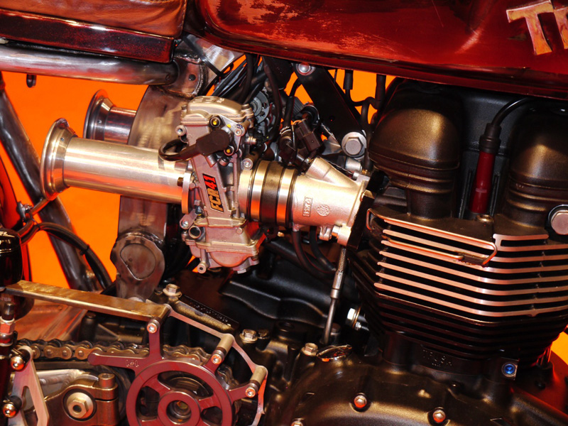

das habe ich auf MSE (Motor Show Essen) gesehen.
Bitte genau hinschauen.
Wenn mir mal einer sagen könnte wie ich das Foto hochladen kann, dann könntet ihr ein tolles Bild sehen
von einer genialen Kombination aus Vergaser und Einspritzung.
Zur Info: ich habe einen Apple Mac mini; Browser:Safari; Mail:Mail(Apple)
Ich habe das Foto schon auf 400 kB komprimiert; aber es wird trotzdem hier nicht angenommen.
Cornelius
Cornelius

@Crossflow: Du kannst das Bild auch bei einem Bildhoster hochladen, http://imageshack.us/ zum Beispiel. Dann kannst du den Link zu dem Bild hier posten.
Zum Bild-kleinermachen brauchst du kein Photoshop. Da kannst du auch ab Vista das in Windows enthaltene Paint nehmen (ab Vista deshalb weil man da erst ab da JPG abspeichern kann), oder das kostenlose Paint .NET, oder IrfanView, oder oder oder.
Re: Motorrad Vergaser > Einspritzung Gedankenspiel / TÜV
@ tooly
danke!
@theblackone
deine antwort ,zumindest der zweite teil,
ist nutz- und sinnlos
ich hatte doch extra geschrieben, daß ich apple habe.
ja, ja , wer lesen kann ist besser dran.
hoffentlich gefällt dir mein bild.
Cornelius
danke!
@theblackone
Cornelius
- P1040030-t.jpg (275.38 KiB) 11063 mal betrachtet

Sorry, das Apple hatte ich überlesen. Kein Grund ausfallend zu werden.
Weißt du, von wem der Einspritzkörper ist?
