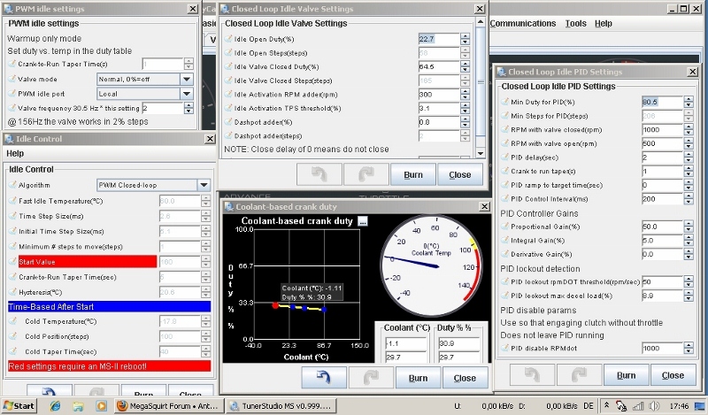

Habe irgendwie das gleiche Problem und es will nicht funktionieren.
Orig. Bosch LLR also 3 Anschlüsse.
Habe jetzt mein bypass für LLR dicht gemacht um zu gucken was der LLR macht.
Leerlauf habe ich jetzt über Stellschraube hingefummelt.
Aber was ich auch probiere ,der LLR macht irgendwie nicht das was ich mir vorstelle was er machen sollte.
Die Einstellungen sind wohl schrott,aber wie lauten die richtigen und an die KDFI ist das Teil direkt angeschlossen,wie das verstanden habe ist auch kein Mod nötig,korrigiert mich wenn ich falsch liege.
Wie siehts den aus hier?

Meine LL Regelung funktioniert soweit. Insofern würde ich auf ein Einstellungsproblem tippen:
Cooland-based Crank duty: Das ist der "Startwert", sowohl beim Anlassen als auch wenn die Regelung mal kpl. aussteigen sollte.
Die LL Regelung fängt mit diesem Wert an und "merkt" sich jeweils den "letzten guten" Wert und geht auf diesen wieder zurück beim nächsten mal Leerlauf.
Am besten ersmal mit PWM open loop an die entsprechenden Werte Herantasten, so dass der Motor auf vernünftiger LL Drehzahl läuft und die % Werte merken. Nimm aber nicht zu kleine Werte. Im Zweifelsfall die LL Schraube etwas reindrehen und % der LL Zigarre erhöhen.
Dann auf "Open Loop" die Eckwerte der Regelung rausfinden: Valve open und Valve closed: Die min. und max. Werte für die Regelung. Es macht ja keinen Sinn wenn die LL Regelung bis 5000UPM im Stand hochregeln kann. Dazu die passenden min und max rpm werte rausfinden. Also Valve closed 20% 600RPM und Valve open 50% 1500RPM z.B. So wie ich das bei Dir sehe isses genau falsch herum.
Idle activation adder: Solange Drehzahl innerhalb von Target RPM+Adder ist, ist ll Regelung aktiv, sonst nicht.Target RPM 900, Adder300-> Keine LL Regelung wenn Drehzahl über 1200.
Ausnahme: Falls die Drehzahl darüber "festhängt" und die Bedingungen der PID lockout detection erfüllt sind, dann regelt sich die Drehzahl wieder runter. Erkennste an "CL Idle" unten im TS.
Zu den PID Settings: I ist viel zu klein. Mach P kleiner und I größer.
PID Disable RPM Dot ist auch "etwas" groß. Werte um die 200-500 sind da wohl üblich.
Min duty for pid 90% bedeutet dass PID nicht unter 90% runterregeln kann, der wert müsste auch erstmal viiel kleiner oder?
In der LL Regelung arbeiten zwei regelkreise: Eine "Einfache Regelung", das ist diese Ramp to target Geschichte: Vergleiche momentanen Ist mit Sollwert und ändere PWM% so schnell dass in der "Ramp to target"-Zeit der Sollwert erreicht wird. Nach der Ramp to target time erst übernimmt die PID regelung und steigt bei o.g. Bedingungen halt wieder aus und das Spiel beginnt von neuem (man möge mich berichtigen wenn ich da falsch liege).
Pigga
Re: Leerlaufregler
Ja ok,
wie gesagt die Werte stimmen gar nicht mehr.
Problem ist auch das ständig die Verbindung zu TS abbricht.
Werde morgen mal Megatune versuchen,das hat letztens auch schon rumgezickt.
