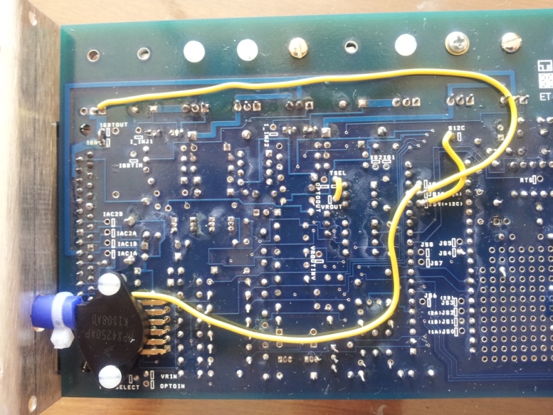

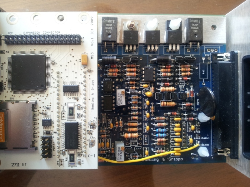

Des weiteren habe ich noch mal zwei Bilder von der Platine gemacht.
Wir gehen von JS10(ign) auf den mitleren Pin an Q16, zwischen IGBTOUT und IGN ist eine Brücke die dann weiter auf PIN 36 führt.
Vielen Dank

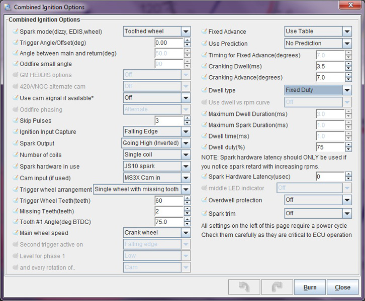

Bedenke, dass der integrierte Leistungstreiber im "Zündtrafo" den Schließwinkel regelt.
D.h. wenn das Signal auf der grünen grün/schwarzen Strippe von der MS zum Zündtrafo von 12V auf 0V geht unterbricht das Verstärkermodul im Zündtrafo SOFORT die Stromzufuhr zur Spule ->Funke kommt. Aber: Den Wiedereinschalt-Zeitpunkt des Prümärstromes regelt das Zündsteuermodul.
Wenn Du in der MS auf die falsche Flanke triggerst, kommt es genau zu dem von Dir beschriebenen Problem.
Dwell sollte ja fixed auf 50% stehen, richtig?
Dann tu mal so: Stelle den Zündzeitpunkt nochmal "fixed" auf soundsoviel Grad (wie Du es gemacht hattest).
Dann variiere den Dwell, auf sagen wir mal 30%. Der ZZP MUSS dann stabil bleiben (im vergleich zu 50%). Falls nicht, triggerst Du wirklich auf der falschen flanke. D.h. Du musst den Output auf "inverted" stellen. Dann den ZZP wiederfinden und anschließend nochmal das selbe spiel. Wenn trotz verschiedener Dwell % der ZZP stehen bleibt haste die richtige Einstellung gefunden.

Der gestrige Nachmittag hat nun scheinbar den gewünschten Erfolg gebracht. Wohlgemerkt nach dem ich mit Carsten letzte Woche ca. 200€ Benzin verfahren hab, auf vergeblichen Abstimmfahrten... :roll:
Was war der Fehler? Wahrscheinlich lag es an zwei Konfigurationsfehlern. Verkabelung des VR-Senors und der Zündausgang über JS10 auf Pin 36 sind OK so wie wir es gemacht haben.
Erster Punkt war die "Spark Output" Konfiguration. Pigga hat mit seiner Aussage völlig recht, wir haben die ganze Zeit die falsche Flanke getriggert. Wir dachten bei diesem Zündmodul wird der Öffungswinkel über die Singnalleitung angesteuert... Da waren wir wohl auf dem Holzweg!
Zweiter Punkt, die "Dwell type" Einstellung. Wir fuhren mit "Standard Dwell" rum. Richtig ist aber "Fixed Duty" bei dem Boschmodul. Ein Wert von 75% hat den nögtigen stabilen ZZP gebracht.
Haben mit verschiedenen festen Zündzeitpunkten ausgeblitzt, erst nur mit Anlasserdrehzahl, danach mit laufenden Motor. Den BTDC Wert mussten wir nochmal um 9° zurück nehmen, aber jetzt sollte es passen! Der Motor dreht jetzt problemlos bis 5600 Touren (höher haben wir uns nicht getraut - Öl kalt, Feiertag, etc... :D ), vorher wie gesagt war bei ca. 4800 schluss. Dabei haben wir mitbekommen das bei hohen Drehzahlen der Riemen vom Kompressor anfängt zu springen bzw. eine "Wellenform" annimmt. Hab mir fast eingeschissen mit meiner Bilzlampe unterm Auto - hab gedacht das Teil fliegt mir jeden Moment ins Gesicht... :mrgreen: Wird wohl daruf hinaus laufen, dass Carsten sich was einfallen lassen muss, wie er die Umschlingung von der Kompressorriemenscheibe erhöht bekommt. Vielleicht liegt dann auch "oben rum" mehr Ladedruck an.
In den kommenden Tagen werden wir mit ordentlichem Zündkennfeld noch einmal verschiedene Drehzahlen ausbiltzen, um das Thema "Zündkonfiguration" endlich abschließen zu können.
