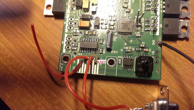

edit:
habs einfach mal versucht.
mich wundert, dass beim TxD Anschluss (Pin2 auf der Platine) auf der UMC über 8V anliegen! ist das normal?? die gehen dann ja Richtung PC?
und nochdazu, wo kommen die 8V her, der Spannungsstabi regelt doch auf 5V, das heißt die ganze Schaltung läuft auf 5V. wo kommen die 8V her?
Am 5V Ausgang der UMC am RS232 liegen nur 5V an, das passt doch, oder?^^

Re: UMC erste Inbetriebnahme
Eine RS 232 Schnittstelle zum PC arbeitet mit 12V Pegeln. Was willst du da messen?
Falsch angeschlossen! Pin 2 3 und 5 sind die richtigen! Die Belegung kann man auch googlen. ;-)

Beitrag von turboinge09 »
Kommen denn 12v zum ic1 an?
Könnte auch sein das der nix findet da kein strom und damit aus is.
