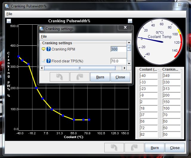

Hier noch meine Cranking Einstellungen
Re: Niedere Drehzahl einstellen
Schau mal dein Log an. Der Sprung nach oben wenn er dann aus dem Cranking rauskommt in der PW.
Deine Werte sind zu niedrig und ich habe da auch eher eine gerade und nicht so ein Bogen.
Ich schaue bei mir nochmal in die Config.
Du kannst es eigentlich selbst ausrechen.
100% entspricht deinem Reqfuel als Pulsweite.
Darüber kannst aus deinem Log ausrechnen wieviel es sein müsste.
