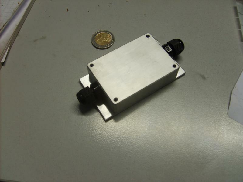

die lambda-platine von basti hat auch ein neues zuhause bekommen:
und die hardware ist auch schon fast vollständig montiert:

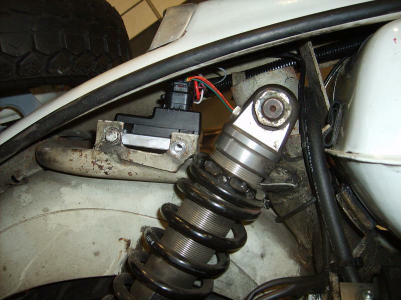

bin aber noch am grübeln wir ich das mit dem pickup mache.
am liebesten würde ich den originalen auf der grundplatte verwenden, aber der macht 2 signale in folge.
da müsste ich als trigger 12-10 angeben....funzt das?

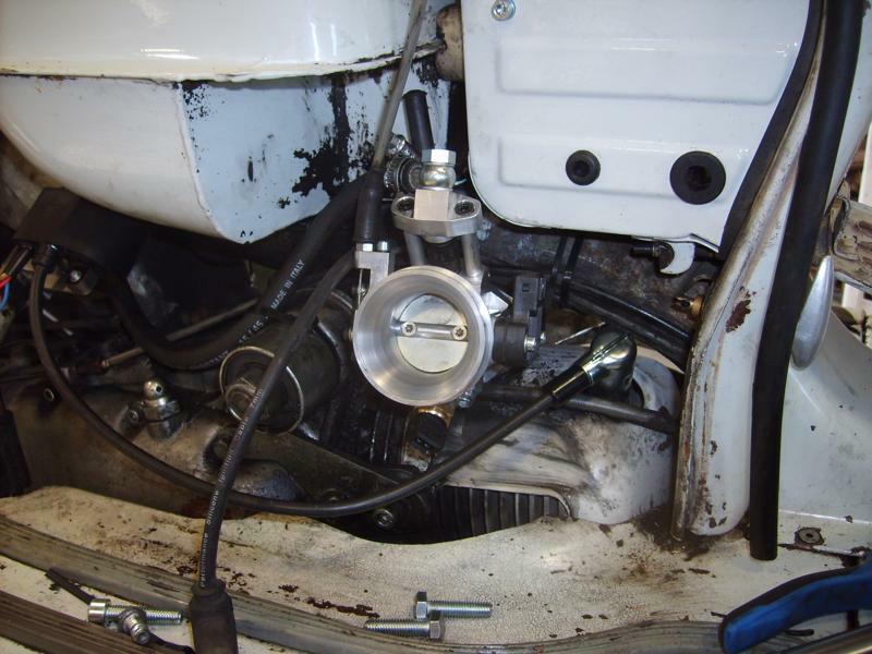

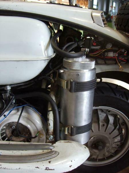

interessanter Umbau.
Der Sprit fließt vom original Tank in den zylindrischen Behälter und wird von dort mit der Pumpe angesaugt zu den ESV.
Habe ich das richtig verstanden? Gibt es auch einen Rücklauf von den ESV?

nein, es gibt keinen rücklauf.
der rücklauf ist in der benzinpumpeneinheit integriert.
in der einheit sitzt ein filter, druckregler und pumpe inkl. rücklauf.
die einheit ist von einer vespa gts300 und die vorgängerversion aus der gts250 hatte noch eine eigene rücklaufleitung vom ESV.
http://www.sip-scootershop.com/de/produ ... +_pi640516
für abstimmen hab ich mir einen dell venue 8 pro zugelegt und dazu suche ich noch eine schöne schlanke usb/rs232 lösung.
mit der ms kam ein schöner, kleiner adapter mit silicon lab cp210x chip, aber der funzt nicht. mit dem normalen digitus adapter und ftdi chip klappt die verbindung einwandfrei, aber das ding ist recht klobig.
kennt wer eine lösung für micro usb auf 3.5mm klinkenstecker?
PS: die thermoskanne wird über eine 3mm festoleitung entlüftet...bevor die frage kommt.

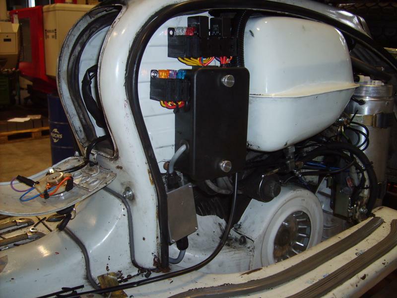

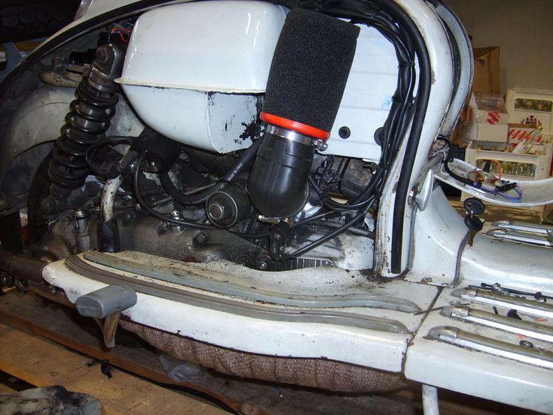

verkabelung ist fertig, aber es fehlt noch der umbau der zündung/lima und der pickup

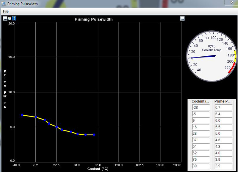

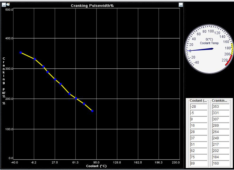

was fahrt ihr für cranking pulse werte?
ich bilde mir ein, dass ich hier recht fett werden muss bis das ding anspringt.

Hallo Gravedigger,
Cranking Pulse ist ja eigentlich nur die halbe Wahrheit...
Es gibt ja auch noch den Priming Pulse.
Der Priming Pulse ist die Einspritzmenge, die die MS zu jedem Einspritzzeitpunkt einspritzt, solange noch kein Cranking (Anlassen) erkannt wird.
Überschreitet man die Cranking RPM und erkennt somit die Megasquirt das du anlässt, dann wird auf die Cranking Pulsewidth umgeschaltet. Dieser wiederum errechnet sich Prozentual um den Wert der in der VETable hinterlegt ist.
Beim Zweitakter hast du nun das Problem das du auch erst mal das ganze Kurbelgehäuse voll pumpen musst. Denn wenn du die Zündung aus machst kommt ja kein Sprit mehr rein und da der Motor noch ab tourt spült er dir das Kurbelgehäuse leer.
Vorteil vom Vergaser, der würde noch froh und munter Sprit reinlassen weil der Motor ja noch saugt.
... das ist zumindest meine Theorie.
Jedenfalls hat es mich auch genervt das mein Trabant nicht mehr nach der ersten Umdrehung, wie sonst
, anspringen wollte.
Um schön schnell ein ordentlich fettes Gemisch ins Kurbelgehäuse zu bekommen empfehle ich dir zornig hohe Primingpulse Zeiten. Das hat bei mir das Anspringverhalten deutlich verbessert. Aber Vorsicht! Zu hohe Werte können auch schnell zum absaufen führen. Das könnte ich mir besonders beim ankicken kritisch vorstellen. Wenn er nicht gleich will und du 2-3 Versuche brauchst könnte es vielleicht schon zu viel sein.
Der Crankingpulsewidth wirkt sich nicht ganz so markant aus aber auch dort haben recht hohe Werte sich positiv ausgewirkt.... meiner Meinung nach.
Im Anhang sind noch meine Einstellungen. Leider nicht ganz aktuell. Die Primingwerte habe ich bei -6°C auf fast 10ms angehoben. Finde ich schon reichlich wenn man bedenkt das mein ReqFuel für ein Zylinder (300ccm) bei 6,2ms liegt.

ah...
ich habe mit den original einstellungen die VE leerlauftabelle von 25 auf 55 hoch, dann ist er gut angesprungen ohne die priming und cranking werte zu ändern.
die 55 sind aber für den motorlauf viel zu hoch.
rechnerisch müsste ich mit dem cranking puls von 250% bei 20 grad auf 500% hoch um auf die 55 zu kommen. oder hab ich da einen denkfehler?
gestern hab ich irgendwo im msextra manual gelesen, dass die priming puls werte auf 0 gesetzt werden sollten.
Wo stellst du den ein ab wann der Motor die Cranking Pw nimmt?
Ich sehe es so die Priming Pw wird beim Ms Statup eingespritzt.
Die Cranking Pw wird vom Anlässen bis zum erreichen der Cranking Rpm verwendet. Darüber geht die Ms davon aus das der Motor läuft und verwendet die Fuel Table.
Deine Erklärung zum Priming Pulse hab ich noch nie gehört...
