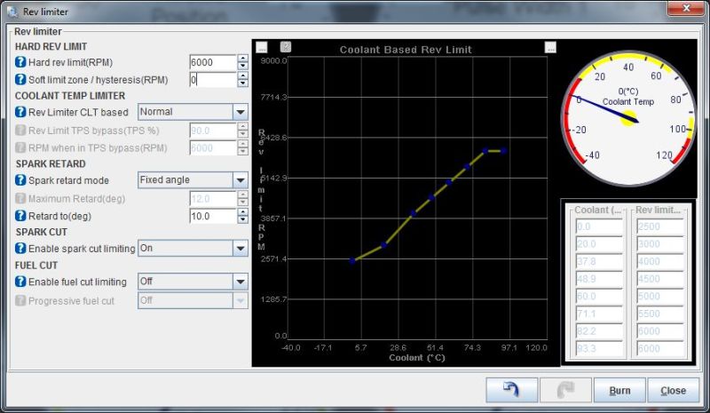

Kann das sein, das ab der 3.3.x auch beim rev Limiter irgendwas eingestellt wurde, das es nicht mehr knallt?
Da ich nicht immer meinen Drehzahlmesser im Blick habe und die Kiste solch einen Radau macht verpasse ich schon mal rechtzeitig zu schalten. Früher konnte man dies klar und deutlich durch schnelles lautes knallen war nehmen. Nun ist es so das es sich eher anhört wie Opa auf'm Klo.
Auch wenn man es "trocken" (ohne zu fahren) mal versucht, braucht die Drehzahl ewig bis die wieder an der RPM Grenze ist. Anbei mal meine Einstellungen zu der Sache.

Re: Knallen bzw Zündaussetzer provozieren beim Schalten.
Ja zumindest in der 3.3.3 beta 1 ist mir das beim Flatshift letztens auch aufgefallen.
Beim 3.3.2 Release hab ichs noch nicht probiert.
Ich dachte zuerst ich hätte ausversehen von spark cut auf fuel cut umgeschaltet. Aber nee... Einstellungen waren IO.
