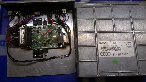

So, es geht wieder weiter. Ich verfolge jetz die Lösung mit dem 60-2 Triggerrad an der Riemenscheibe. Das scheint mir doch die sicherste und genaueste von den hier genannten Vorschlägen zu sein. Zwischenzeitlich habe ich mir schon einen Motorkabelbaum+ Steuergerät aus einem Audi A4 besort- da habe ich schonmal die UMC eingebaut und verdrahtet.

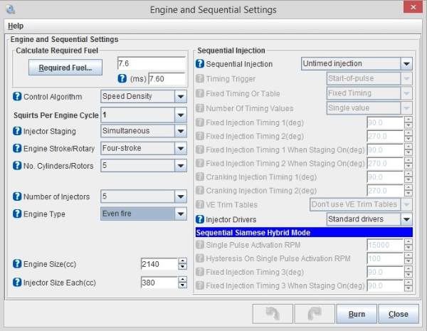

Nochmal eine Frage zu den Einspritzdüsen: Ich will die 5 Düsen auf ein 3er und ein 2er Paar aufteilen und die beiden Ausgänge der UMC nutzen. Sollte ich zu dem 2er Paar noch einen 14,7Ohm Widerstand als Lastausgleich hinzufügen? Ich habe jetzt erstmal "Siemens Deka/ 078 133 551 Bl / 380ccm/min bei 4Bar / 14,7 Ohm" Düsen+ Einspritzleiste vom Audi 2,5L V6 Biturbo mit Einspritzleiste besorgt. Die Einspritzleiste konnte ich sogar relativ einfach passend zu meinem Reihe5 Zylinder umbauen.

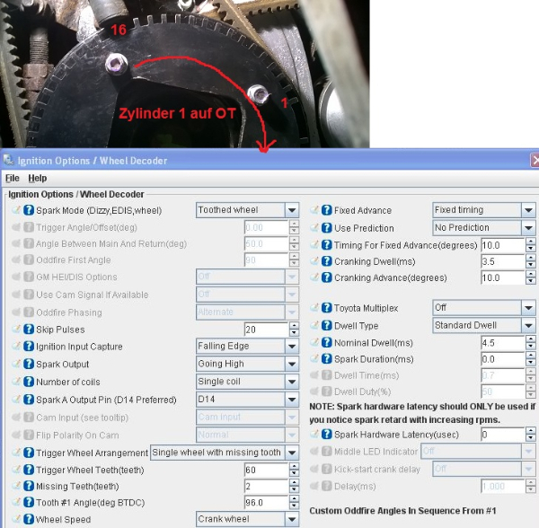

Hallo, ich bräuchte nochmal eure Hilfe. Der Audi läuft mittlerweile schon. Die fehlende Einspritzdüse habe mit einem 15Ohm Hochlastwiderstand ausgeglichen- klappt einwandfrei. Der Audi läuft jetzt mit 60-2 Triggerrad auf der KW, Zündspule direkt an der UMC und Zündverteiler (Verteilerkappe, Verteilerfinger, Zündkabel und Zündkerzen sind neu).
Folgendes Problem: Der Audi zündet nur auf 4 Zylindern. Ich habe den Zündzeitpunkt auf 10Grad vOT fest eingestellt und mal abgeblitzt: erster Zylinder stimmt, 3. und 5. laufen aus dem Ruder (2. und 4. sicher auch, habe ich nicht abgeblitzt). Wenn ich bei laufendem Motor mit dem Stroboskop jede Zündleitung prüfe, ist immer eine dabei die keinen Zündfunken weitergibt. Drehe ich den Zündverteiler aus der Soll-Position heraus, dann kommt dann der Funke auf der Leitung aber dafür verschwindet er auf einer anderen. Dieses Verhalten ist reproduzierbar, also nicht sporadisch. Nun habe ich schon viel versucht, überprüft, gelesen,... aber komme nicht weiter. Firmware habe ich schon mal eine ältere aufgespielt und die Zündreihenfolge am Verteiler sollte auch stimmen.
Ich würde mich freuen, wenn ihr mal über meine Einstellungen guckt. Nur das ich nicht komplett auf dem Holzweg bin :?
MfG. Heiko

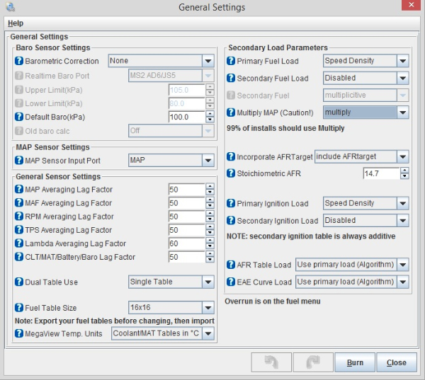

was hast du in den General Settings eingestellt?
Wieso steht spark duration auf 0?

Hier mal die Einstellungen:
Ich habe mal ein bisschen mit den Werten rumgespielt, allerdings ohne merkliche Verbesserung- spark duration hatte ich sonst auf 1ms.
Beiträge: 1188
Re: Audi 200 5Zylinder Turbo UMC1 Fragen
Wenn spark duration auf 0 steht, kann es sein, dass er die Spule wieder läd, kaum dass er begonnen hat zu zünden.
Aus deinen Settings lese ich, dass du 4,5 ms dwell hast bei single coil auf dem 5 Zylinder.
Heißt, deine Spule muss 2,5 mal pro Kurbelwellenumdrehung zünden. Das wiederum heißt, dass bei 5333 U/min die Spule 0 ms Zeit bekommt zum zünden der Zündkerze und somit ab da der Zündfunke extrem schwach wird.
Deswegen gibt man da ja eine Zeit an, um zu verhindern, dass die Spule neu geladen wird, bevor der Zündfunke nicht ganz durchgezündet hat.
Im Umkehrschluss heißt es aber auch, dass mit 1 ms Spark duration ab 4400 U/min deine Dwell-Zeit abnimmt. Ist aber halt so...
Irgendwo bei 8000 U/min hat er dann nur noch 2 ms Dwell Zeit, da wirds dann sicher sehr dünn... :roll:
