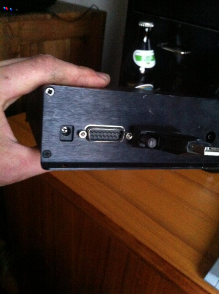

und wegen dem fw update hab mir da jetz paar clips an geschaut klingt einfach nur ich hab ja ne pnp ms mus ich da jetz strom auf die pins geben wie im fahrzeug um sie auserhalb des fahrzeuges zu benutzen oder kan ich disen seperaten stecker nutzen siehe bild stecker wehre cool
hab aber nirgend gesehen ob wirklich der mitlere pin wie üblich + ist und ausen - oder anderst rum hab angst die kaput zu machen

abend habs riskirt mitte ist war plus :-)

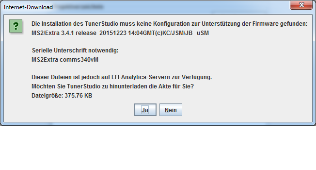

kan aber immer noch alte tunns nicht online bekommen erster fehler siehe bild
ich würde jetz ja aus wehlen

Re: leuft sie gut ?
Musst hier ja wählen.
Es ist aber grundsätzlich immer ratsam ein neues Projekt anzulegen, dann zuerst mit der zur FW Version zugehörigen MSQ eine Verbindung aufbauen.
Erst dann deine gespeicherte MSQ in die MS Laden.

danke da lag der fehler
das mus am auch erst mal wissen hab wieder alles wie es vorher war nur mit neuer fw sehr schön.
