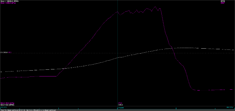

OezyB hat geschrieben: ........ aber irgendwann wird das wastegate aufgedrückt durch den abgasdruck im krümmer, und das ist bei mir der Fall.
wenn es dir das wastegate wegen Zuviel abgasdruck öffnet sieht es dann so aus? ich bin mir noch nicht sicher wo mein Problem ist?

ne so sieht das bei mir nicht aus, aber das kann natürlich auch daran liegen, dass mein gesamtes System träger ist und nicht so schnell reagiert wie bei dir. Du kannst nicht mehr Ladedruck fahren? oder was ist dein problem? Meinst du das "flattern" des Mapwertes bei dir im Log?

OezyB hat geschrieben: Du kannst nicht mehr Ladedruck fahren? oder was ist dein problem? Meinst du das "flattern" des Mapwertes bei dir im Log?
ich meine letztes jahr mehr druck gefahren zu sein, mit dem lader!
ich mußte den elektrischen wastegate steller noch mal ausbauen (der ardoino ist abgeraucht?), nun habe ich wieder die langweilige druckdose dran und ab 5500rpm und 270kpa geht das gezappel los :roll:
vielleicht ist das aber auch pumpen weil der Turbo am ende ist?

Bei der Drehzahl (welche eigentlich?) kommt man normalerweise nicht mehr an die Pumpgrenze.
Sieht für micht klar nach Wastegate aus.
Hatte ich auch mal. Hab dann zum Test mit einem gebogenen Blech den Hebel am Turbo (genauer von der Wastegateklappe) verlängert und da die Druckdose angesteckt und das Problem war behoben.
Lesitungsgrenze des Turbos zeigt sich nicht unbedingt in einem Pumpen. Da ist die Kurve eher flach. Man merkt das Ende des Turbos dadurch, dass ein noch höherer Ladedruck nicht in größerem Drehmoment resultiert.
hatte auch mal einen zu kleinen Turbo. Bis 1,4 bar ging das gut, 1,6 bar haben aber plötzlich keine Mehrleistung mehr gebracht, weil zum erreichen des höheren Ladedrucks dann ein deutlich größerer Krümmerdruck nötig ist, der den Restgasanteil im Zylinder zu groß hält.
