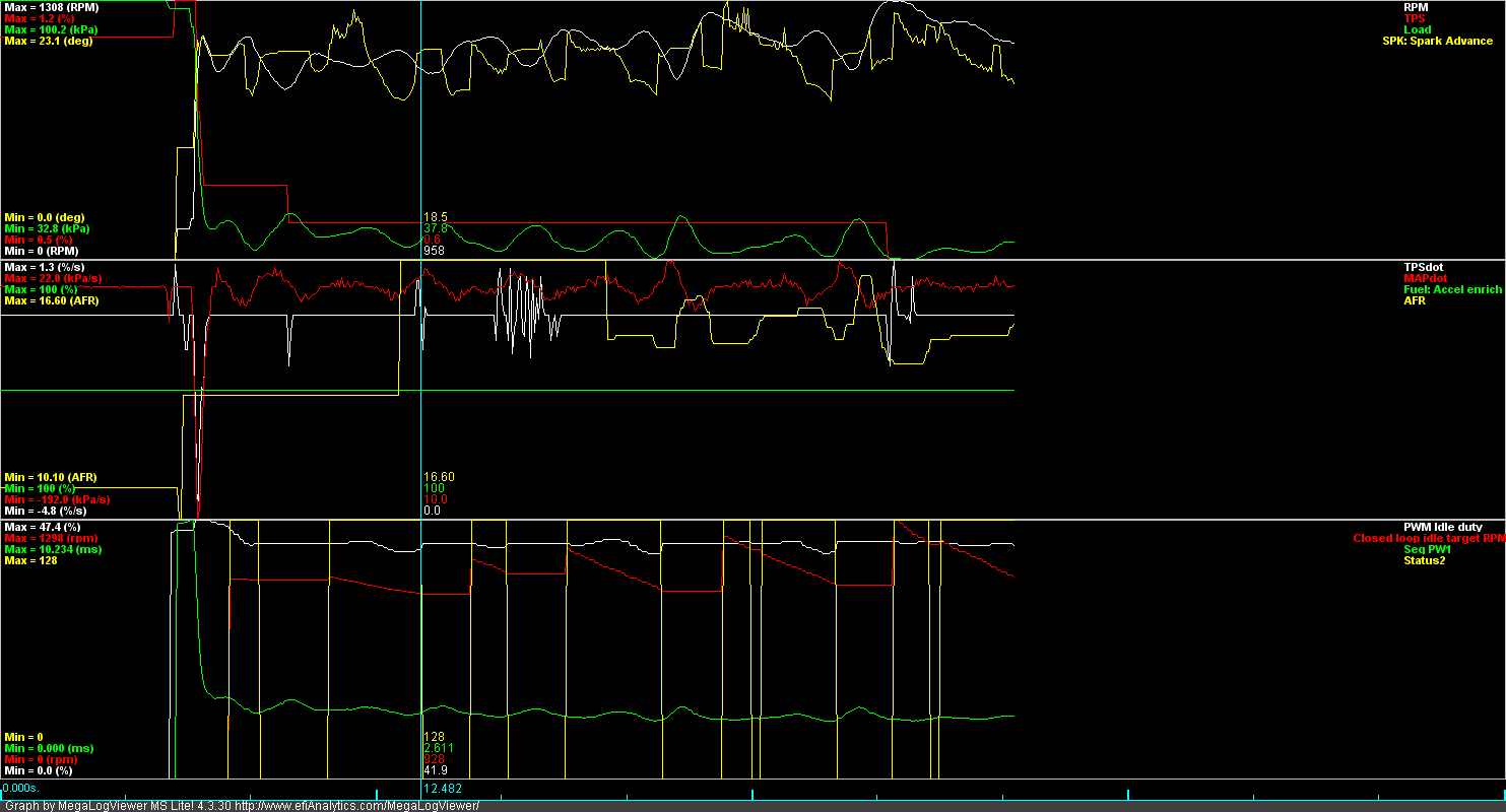

Ich hänge mich hier mal rein.
Habe ein Problem, dass ich mir meine CL Idle target RPM nicht erklären kann. Er nimmt definitiv nicht nur die Werte aus der CL idle target tabelle, sondern addiert da irgendwas drauf.
Er setzt die target idle rpm jedes mal etwas häher, wenn er in den CL geht, fliegt dann aber beim abtouren wieder raus, weil rpm dot niedriger ist (schneller fällt) als mein threshold von -120.
Wie kommt das zustande?
BSP: target rpm hier sind 950.
Die nimmt er kurz. Dann kommt er in den cl idle und adiert was drauf. RPM steigt, weil idle advance greift. RPM fällt, und cl idle wieder deaktiviert und so weiter bis nach ein paar sekunden idle target rpm auf 1200 oder 1400 steht.
(45.99 KiB) Noch nie heruntergeladen
PS: A/C ist deaktiviert. Also kein adder oder increase irgendwo versteckt.
