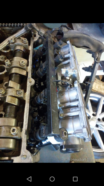

Ich lass für den Audi V8 demnächst was fräsen falls Bock drauf hast.
MonkeyMotion

Was denn?
Re: Audi V8 Motor
Einzeldrossel
Sitze nur noch an der Wellenlagerung weil ich das ganze einteilig machen wollte.

Wohl zu teuer
Bin schon drauf und dran
- Screenshot_2017-02-17-13-29-35.png (350.62 KiB) 11309 mal betrachtet

Hast du noch mehr Bilder?
Die meisten Anlagen bauen mir zu hoch daher der Eigenbau.
Hab nen AEC Block, ABZ Köpfe (CNC bearbeitet) und 272 Grad Nockenwellen.
Krümmer und co wird auf die Nockenwelle abgestimmt. Mal gucken was rauskommt. Mehr wie 300PS hoffe ich

Dauert noch etwas bei mir
Motor ist bei mir rein Serien ABH
Klappen sind 44mm
Werde nächste Woche eventuell die zweite Brücke schweißen, und dann im Motorraum mal anpassen beginnen
Anschließend wird das Gas Gestänge gebaut
Meine Anlage hat ca 16-17cm ohne Trichter
Werden wohl sehr flache trichter, hab im Audi 80 nicht sooo den Platz
Ich hoff ich Krieg die Anlage dort unter
Eventuell werde ich noch verstellbare Kettenräder kaufen, und testen, ob es was bringt, die Einlasswelle etwas auf "spät" zu drehen
Die 300 wird bei mir am Original Motor fallen müssen !
Klappen sind 44mm
