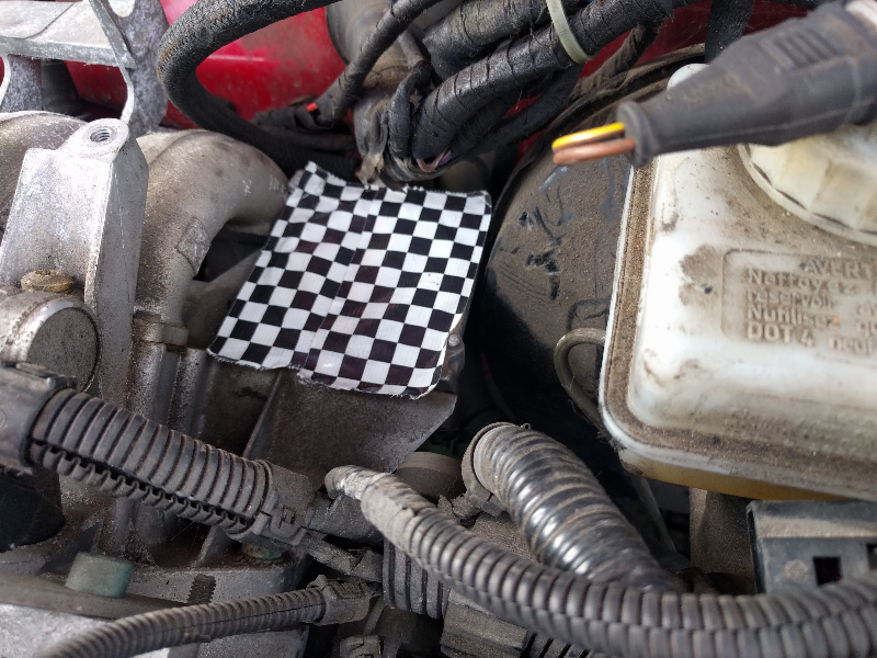

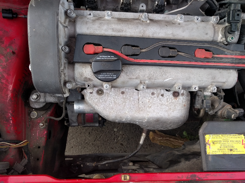

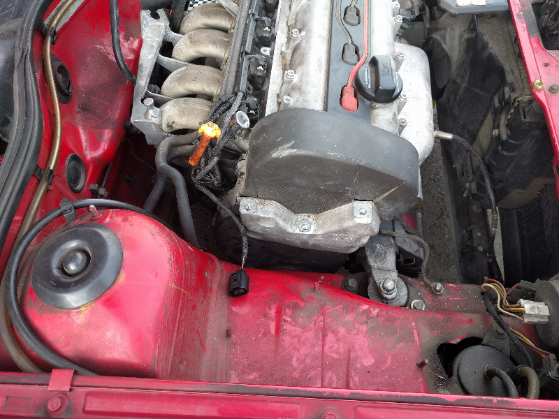

Mal ein Update, drin ist der Motor inzwischen (seit nem halben Jahr). Wenn die Baustellen aus der Halle sind wird die UMC aus meinem Golf einziehen.
Drosselklappe und Drosselklappenflansch mussten etwas bearbeitet werden sonst steht der Motor am BKV an.
