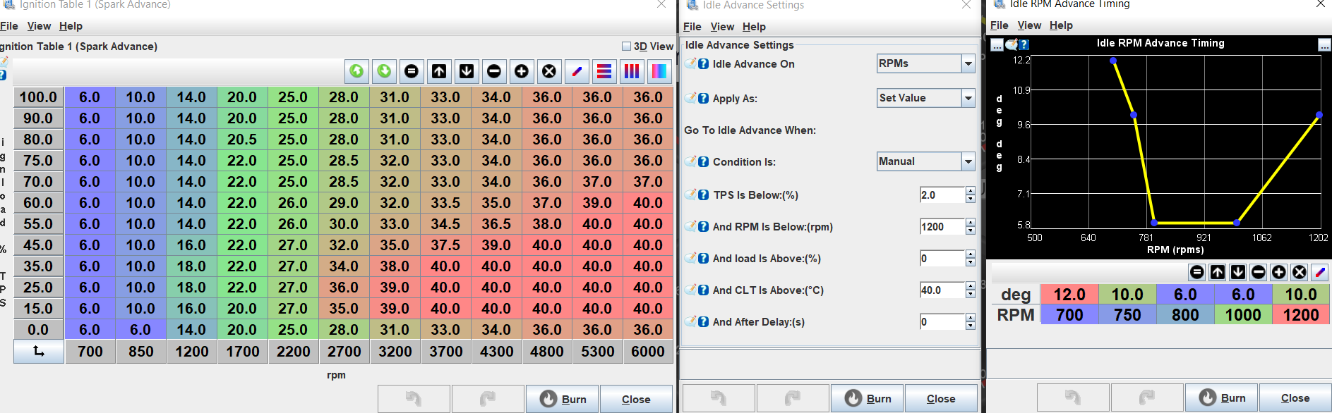

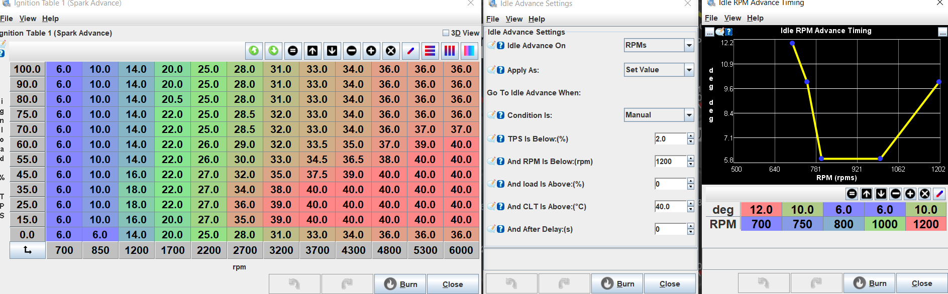

Guten Morgen ,
ich habe idle advance aktiv, schon länger, und mich dann vor einigen Tagen mal etwas gewundert....
In der IGN Tabelle habe ich bei Leerlaufdrehzahl (850) auf 6 grad stehen.
cold advance läuft korrekt und erhöht brav in der Warmlaufphase.
Idle advance soll bei 850 ebenfalls die 6 grad machen, aber als Stütze bei 700 - wenn der Lüfter angeht - auf 12 grad gehen.
Beobachtung: idle advance zieht nicht an, bewirkt garnix, sondern er bleibt bei den 6 grad aus dem IGN kennfeld.
irgendwelche ideen?

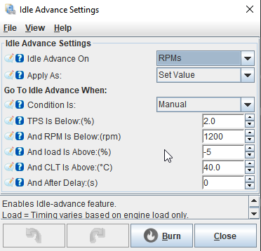

mainController.ini im Ordner projectCfg - da gibts eine Zeile:
idleadvance_load = scalar, S16, 392, "%", 0.1, 0, 0, 100, 0
hab ich geändert in:
idleadvance_load = scalar, S16, 392, "%", 0.1, 0, -10, 100, 0
Danach kann man auch in den Idle Advance Settings einen negativen "and load is above" Wert setzen, hier -5
2019-10-27 23_16_52-Idle Advance Settings.png (17.33 KiB) 5470 mal betrachtet
.... und schon greift auch die Idle Advance Kurve!
Wunderbar, wenns funktioniert.
