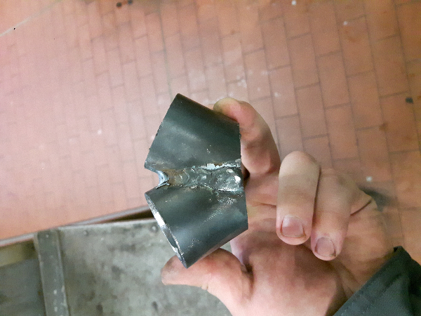

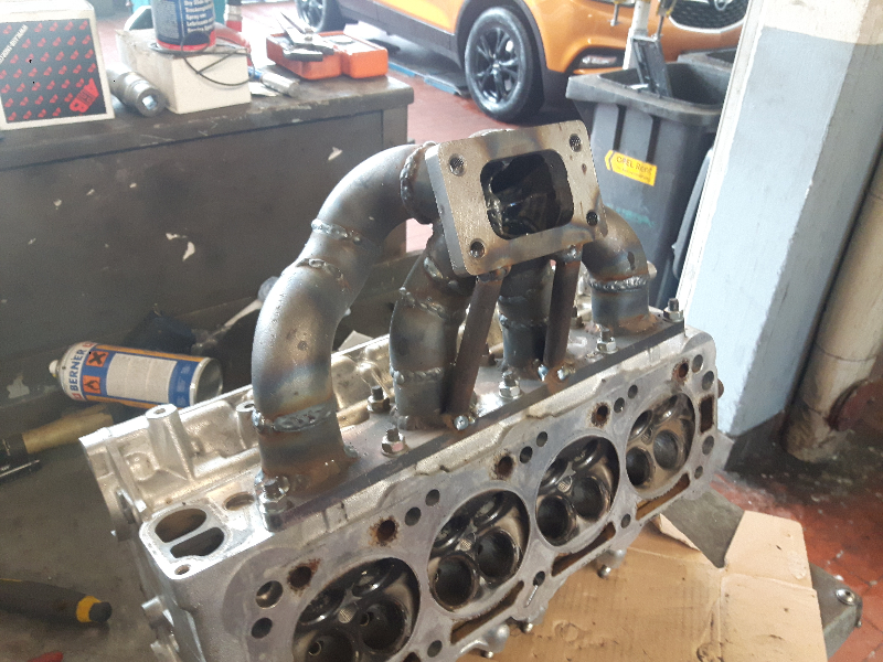

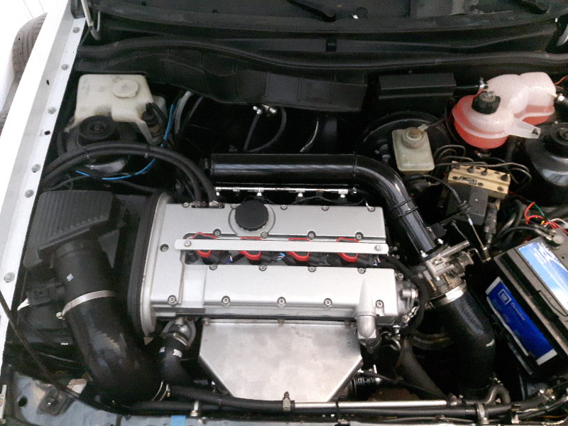

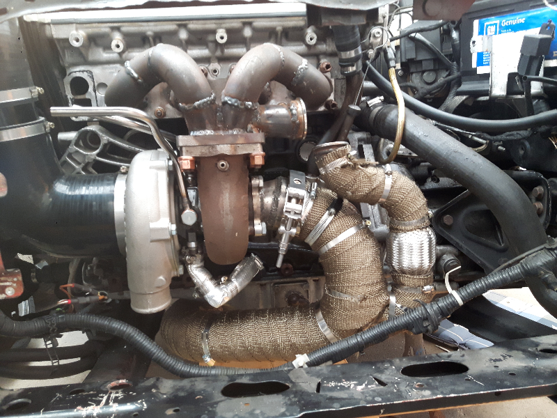

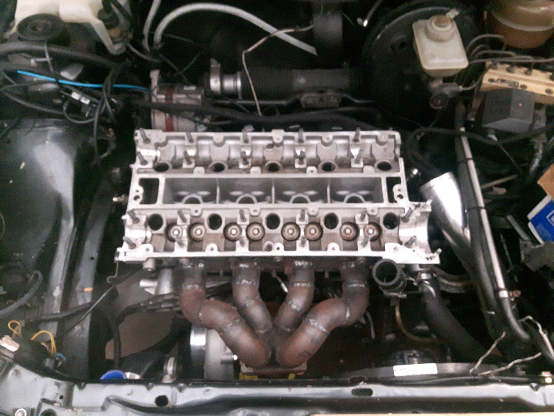

Krümmer ist übrigens Fertig und seit knapp 3000km im Einsatz. Krümmer ist aus Stahl und MAG geschweißt, ist demnach keine Augenweide aber funktioniert. Ich kann auch schöner schweißen aber so bin ich mir 100% sicher dass es durch ist
Im eingebauten Zustand kommt sitzt obendrüber noch ein Hitzeschutzblech. Das war mir wichtiger als gleiche Rohrlängen und dementsprechend hoher Aufbau..

Ja, schön ist das wirklich nicht
Sind die Rohre aus normalem Baustahl? Sehen schon recht braun aus.
Edelstahl hat die Eigenschaft auf der Rohrinnenseite, wenn nicht formiert wird, "Blumenkohl" auszubilden (Chromdioxid). Extrem hart und baut sehr hoch auf (wie Schaum). Behindert bei solchen Konstruktionen dann an jeder Naht wie eine Drossel den Gasfluss.

Normal vor Turbo Rohre isolieren, nach Turbo nicht. Ist für die thermodynamik besser

Hi, welcher Stahl das genau ist kann ich dir garnicht sagen, das Material ist vom TZB. Habe den Krümmer nicht gewickelt weil ich zum einen damit gereechnet habe ihn nachdchweißen zu müssen weil er reißt und weil mir gesagt wurde Stahl zundert schneller als Edelstahl bei hohen Temps.
Edit: Besser als der originale Krümmer ist er allemal, aber das wär jeder.. Abgastemps aufjeden Fall deutlich niedriger!

Re: Krümmer selber bauen
Mach dich nicht verrückt. Besser als manch andere "ich kann der jedes Sandkorn an Verlust mit google ausrechnen, aber hab kein Plan wie ne Flex angeht"
Der Grundaufbau sieht gut aus und hält schon länger als manch andere Projekte.

Ich wäre froh, wenn ich wenigstens so schweißen könnte und ich kann mich Cali-LET nur anschließen.

Ich finds auch gut, als weiter so. Die Abgase müssen in den Turbo, das dürfte so klappen. Grinder and paint make me the welder i ain`t
