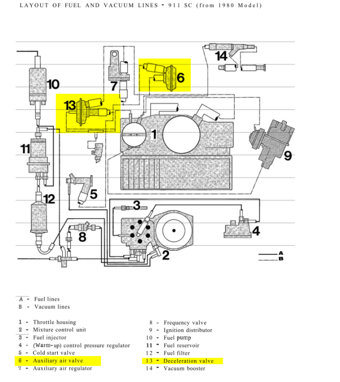

Und der Grund für den Austausch der K-Jetronic ist in erster Linie nur ein System einzubauen was einfacher instand zu halten ist und wo man überall ran kommt... Kennt ihr das Bild der K-Jetronic von Porsche?
Das sind die Benzin und Luftleitungen und die ganzen Bauteile dazu.. an 50% der Bauteile kommt man nur ran, wenn man den Motor ausbaut.. einige Teile kostet mittlerweile 1000€ und mehr...
