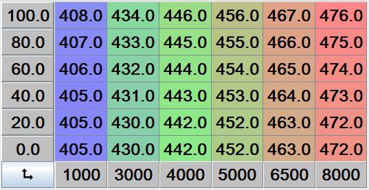

Am Caterham geht's kontinuierlich weiter. Heute habe ich mich folgenden zwei Dingen gewidmet:
Table Switch
Ich fahre jetzt mit zwei VE1+3, Umschaltpunkt 4250 1/min. Damit konnte ich v.a. die Volllast super auf den Punkt per Logs abstimmen (recht nichtlinear so ein hochgezüchteter Sauger
Injection Timing
Außerdem habe ich am Injection Timing gedreht. Bisher war ich mit "Start of Pulse" auf Einlassventilschluss unterwegs, um möglichst lange vorzulagern. Aber mit dem "klassischen" End of Pulse kurz vor dem Einlassöffnen fährt er ein ganzes Stückchen besser. V.a. das Tip-in bzw. das Instationärverhalten hat sich deutlich verbessert. Ich brauche etwas weniger AE und alles fährt sich "weicher". Die Gasannahme ist schön "crisp" wie die Amis sagen
Das Table habe ich nach der Methode "so lange drehen bis das AFR maximal fett ist" im Stand rausgefahren und dann die ganz hohen Drehzahlen und die höhere Last nach den Vergleichstabellen eingetragen: http://1jzmerc.com/hks-faq/hardware/
So sieht es nun aus. Interessanterweise musste fast das gesamte Kennfeld FETTER gestellt werden. Ich hatte ehrlich gesagt genau mit dem Gegenteil gerechnet. Also scheint das lange Vorlagern - von der Fahrbarkeit mal abgesehen - doch am ökonomischsten zu sein?!
Der Ofen läuft zumindest sehr gut, siehe Video. Langsam könnte man sich fast auf die Rolle trauen...
https://youtu.be/_gsXvwKg_a0
Table Switch
Injection Timing

Re: Caterham R400 Superlight going UMC1
das problem bei EOP ist, das wenn dir die Zeit zum vorlagern ausgeht und du saugsynchron wirst, dann in das sich schließende Einlassventil vom vorhegenden Takt einspritzt. somit bringst du 2 mal Kraftstoff ein.
ich bin im augenblick mit dem besten ergebniss mit SOP, trage aber die werte so ein das er bis kurz vor den Zeitpunkt der Saugsynchronität in echt EOP ist, ab dann ist es echt SOP.
bisschen verwirrend, aber ich hoffe es wird kapiert
Ja, kapiert und die Gedanken hab ich mir natürlich auch schon gemacht
Aber wie gehst du dann mit Korrekturen (v.a. AE, aber auch CLT und Baro) um? Man müsste bei deiner Rechnung ja immer vom Worstcase ausgehen, wenn man keinesfalls ins offene Ventil spritzen möchte. Da wird's fast unmöglich mit SOP bzw. man liegt automatisch weit vor Einlassöffnen...
