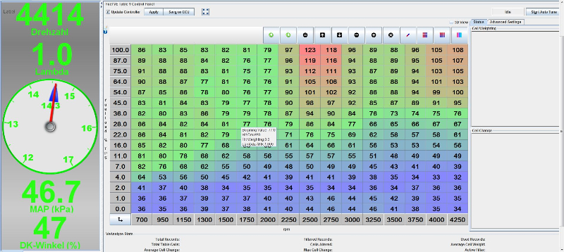

Jack-Lee hat geschrieben:PS. wie stell ich via Autotune am besten sicher das das komplette Kennfeld abgefahren wurde? Wollte da eigentlich nicht extra auf den Prüfstand für.
Beim Versuch gestern wurde viel korrigiert, aber einige "Zwischenstellen" blieben leer, weil man das auf der Straße schlecht fahren kann.
Mit links bremsen und die einzelnen Stützstellen gezielt anfahren. Prüfstand für Arme ;-)
Bewährt hat sich außerdem eine Anzeige von AFR (blau) Target und Ist (rot) in einer Uhr. Damit sieht man perfekt, wenn beide übereinstimmen.

wie bekomm ich das hin das beide Zeiger in einer Anzeige sind?
Das mit den Bremsen habe ich schon gemacht, die soliden 239mm Scheiben werden aber sehr schnell, sehr heiß :mrgreen:
Und fahrt ihr einmal die komplette Tabelle ab, oder nur einzelne Punkte und gleicht das dazwischen nur an?

Ich fahre in 500er Schritten das Drehzahlband ab. Jeweils immer von Schub die Last langsam bis Volllast erhöhen.
EDIT: Da müsste es drin sein:
dashboard.zip
(1.81 MiB) 429-mal heruntergeladen

Ich fahre gern am Berg auf und ab, damit bekommt man bergauf die hohen kpa und bergab die niedrigen kpa Werte gut hin. Man kann beim Autotune auch einstellen wie sehr sich die Zelle gegen ein überschreiben "wehrt", für die ersten fahrten einfach auf leicht einstellen. Ansonsten ist das Autotune ja nur eine erste Basis. Den Rest mache ich mit Hilfe von Datenlogs dann per Hand.
Besonder hilfreich empfinde ich dabei die Histogrammdarstellung da man so am schnellsten sieht ob nur einzelne Zellen angepasst werden müssen oder das ganze Table nicht passt und man an einem Korrekturkennfeld anpassen muss.
