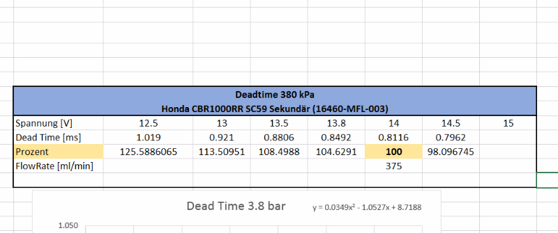

Habe jetzt vorgestern die DeadTimes direkt am Bike vermessen.
Beim letzten mal auf dem "Prüfstand" hat ja die Kalibrierung nicht ganz gepasst vom Sensor.
Jetzt also alles bestens von dieser Seite aus.
Habe dann direkt an die Batterie ein starkes Netzteil angeschlossen, dann die Benzinpumpe laufen lassen und dann die Spannung auf den Messwert geregelt.
Und dann erst die eigentliche Messung der DeadTime gestartet (Also mg/Injection für verschiedene Pulsweiten).
Die DT habe ich dann diesmal auch per MATLAB berechnet und nicht mehr einfach nur über die EXCEL Trendlinie + Nullstelle finden.
Denn irgendwie ist die Excel Trendlinie bisschen ungenau.
Ich habe z.B. teilweise recht fein aufgelöst gemessen also Beispielsweise bei 13.8V und bei 14.0V. Trotz leicht unterschiedlicher Kraftstoffmassen hat Excel mir immer die selbe Trendlinienfunktion ausgegeben und somit die selbe Deadtime.
Mit MATLAB Curve Fitting Toolbox kamen dann aber leicht unterschiedlichere und vor allem plausiblere Werte raus.
Beim letzten mal bin ich ja nur einmal gefahren. Da hatte ich als Basis 1ms genommen (einfach so) und die Spannungskorrekturkurve dann von der Messung genommen.
Die Korrekturkurve ist im Prinzip sogut wie identisch zum letzten mal. Nur die absoluten Werte sind eben unterschiedlich.
Die Spannung ist nach meiner Kalibration der Megasquirt. Weil das zählt ja dann letztendlich im Betrieb.
Habe mir dann zuvor erstmal alte Logs während der Fahrt angeschaut um mir geeignete Stützstellen zu suchen.
Rein für die Fahrt bzw. sobald der Motor läuft habe ich immer 13.8-14.6V
Naja letztlich habe ich die 14V als 100% genommen. Die habe ich auch größtenteils während der Fahrt.
Die wichtigen Werte habe ich auch zwei mal vermessen (Und für jede Deadtime 5 Messpunkte). Ergebnisse waren immer gleich.
Als wichtige Werte bezeichne ich jetzt 13.5V, 13.8V, 14.0V und 14.5V
Wobei sich die Deadtime zum Beispiel zwischen 13.5 und 14V genau linear verhält. Also hier hätte es dann keinen Sinn gemacht überhaupt eine Stützstelle in Tunerstudio festzulegen. Wäre kein Gewinn gewesen.
15V habe ich gar nicht mehr gemessen. Da ich in den Logs eigentlich nie über 14.6V habe.
Und selbst 14V und 14.5V liegen sehr dich beeinander.
Hier einfach mal die Ergebnisse im Anhang. Vielleicht kann es ja jemand gebrauchen.
Ist mit einem Bosch 380kPA Druckregler. Und der Druck hat sehr großen Einfluss.
(DT bei 15V wäre extrapoliert 95.4%)
Da die DT jetzt nur 0.2ms kleiner war als bei meiner letzten Fahrt dachte ich, dass ich REQ_Fuel nicht so stark ändern muss um VE=30 im Leerlauf und AFR 14.7 zu erhalten. (Wobei bis 50% TPS Multiply MAP aktiv ist)
Aber ich musste tatsächlich 1.2ms zum Req_Fuel addieren. Fahre jetzt mit 6.2ms.
Das hat aber wieder dazu geführt, dass die ganzen VE_Werte bei hoher Last niedriger werden.
Habe da jetzt vll maximal 65-70% VE (Alpha-N)
Aber eigentlich ist das ja völlig egal oder?? Also so lange die Werte nicht zu klein (<30) oder zu groß (255) werden.
Würde ja jetzt keinen Vorteil bringen REQ_Fuel zu reduzieren damit ich höhere VE-Werte habe oder?
Bei neuem Req_fuel müsste ich ja nur wieder WUP, ASE usw neu abstimmen. Wobei ich das eh noch machen muss. Weil es jetzt aktuell ja wieder anders ist als mit dem Req_Fuel vom letzten mal...

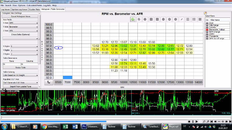

Ansonsten noch weiter abgestimmt. Habe mir dafür auf dem Digitaltacho anstatt der Geschwindigkeit immer TPS anzeigen lassen.
(Die letzten Tage habe ich mir da noch AFR anzeigen lassen :D )
Dann immer versucht die TPS Stützpunkte zu halten. Ist viel schwieriger als man denkt. Vor allem da man bei Bodenwellen immer nicht genau die Position halten kann.
Aber trotzdem jetzt schon ganz gut vorwärts gekommen und lt. Log echt viel abgedeckt.
Der ganze Rest wird jetzt manuell bzw. teils mit VEAnalyse gemacht. Damit geht es dann immer irgendwie genauer als mit dem Autotune in TS.

Aber man merkt direkt, dass es sich gelohnt hat die DeadTimes genau zu vermessen und vor allem in steigender Reihenfolge einzutragen.
Mir ist früher manchmal aufgefallen, dass der Motor plötzlich magerer lief wenn der Lüfter anging :lol: :lol:
Lag an der falschen DT bei eingebrochener Spannung aufgrund des Lüfters :mrgreen:
Ist ja permanenterregt beim Motorrad. Da fällt das dann im Leerlauf schon ins Gewicht was man alles zuschaltet.

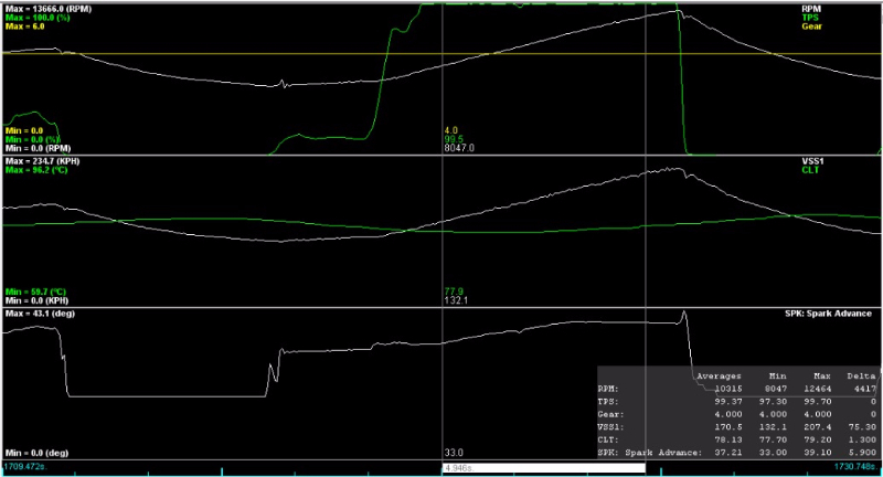

Hier der Lauf mit dieser Zündung. Geht hier bis 34.4° in diesem Drehzahlbereich.
Beschleunigung von 8000 bis 12500 rpm im 4. Gang in 5.340 Sekunden

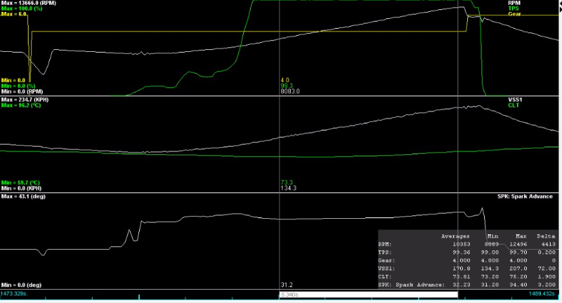

Das zweite Kennfeld einfach mal so nach Gefühl. Teilweise bis zu 5° früher gezündet.
Sind dann nur noch 4.946 Sekunden. Also knapp 0.4 Sekunden schneller.
Habe die Messung öfters wiederholt und das Ergebnis war immer gleich!!

Habe aber auch noch eine gute Methode gefunden um MAT-Corretion und Barocorr einzustellen:
Ich mache eine möglichst lange Fahrt mit viel Höhenunterschied mit möglichst viel Vollgas-Passagen.
Bei dieser Fahrt komplett ohne Autotune und ohne Egocorrection (bei hoher Last).
Sprich es wird nur nach Kennfeld gefahren.
Dann das ganze im MLV Histogramm z.B: für BaroCorr wie folgt darstellen:
Y-Achse: Baro von 92-100 in 0.5 Schritten
X-Achse: RPM von 7000-14000 in 500 rpm Schritten
Z-Achse: AFR
Filter: Es werden nur Daten bei Vollast (TPS>98) nur im Bereich des durchschnittlichen MAT's der Fahrt (+-2°C) und nur CLT 80-90° angezeigt.
Bei perfekter BaroCorr müsste bei jedem Barometerwert der gleiche AFR angezeigt werden. Weiter gibt es ja keine variable mehr (Kraftstofftemperatur und Luftfeuchte hier mal außenvor gelassen)
Bei meiner ersten solchen Messung war die BaroCorr aber noch nicht perfekt.
Deshalb war bei niedrigerem Luftdruck ein höheres AFR zu sehen. Habe dann die Abweichung bei jeweiligen Luftdruck prozentual auf den Basisluftdruck von 98kPa umgerechnet und mit diesem Wert die BaroCorr verändert.
Und heute bei der Fahrt sehen die Ergebnisse schon anders. Nach den nächsten Fahrten sollte das einigermaßen stehen.
Beispielsweise hatte ich bei meiner letzten Fahrt am Donnerstag folgende Werte bei 10.000 rpm
97.5kPA: AFR=13.07
96kPA: AFR= 12.54
(Das war aber nur circa 30 Minuten Fahrt am Donnerstag. Bei längerer Fahrt in unterschiedlichen Höhen wird das ganze bestimmt auch über die Drehzahl überall etwas konstanter, denke ich mir. Aber man sieht trotzdem, dass es bei 96kPA immer etwas fetter ist als bei 97.5kPA)
Danach bisschen an der BaroCorr gedreht, damit bei 96kPA weniger einspritzt wird als bisher.
Dann heute wieder gefahren. VE-Table noch unverändert. Nur andere BaroCorr. Wieder beispielsweise 10.000rpm
97.5kPA: AFR=13.10
96kPA: AFR=13.40
War also zu viel des guten. Deshalb wieder kleines bisschen mehr einspritzen als nach der letzten Korrektur.
Bei der nächsten Fahrt sollte es dann wohl hinhauen.
Wobei ich mich aber nicht nur an eine Drehzahlstelle orientiere, sondern eher den Durchschnitt von mehreren Drehzahlstellen errechne.
Meine BaroCorr sieht aber bei Alpha-N (ab 36% TPS) so aus, dass bei sinkendem Luftdruck weniger eingespritzt wird.
Für MAT im Prinzip das gleiche, nur hier bei dem durchschnitten Baro usw.
Hier habe ich dann die Standard-Kennlinie in Excel übertragen und mit einer Polynomfunktion 2Grades angenähert und die Formel anzeigen lassen.
Anhand der Formel dann die Korrekturwerte bei neuen Stützpunkten berechnet und dieser erstmal übernommen.
Weil ich werde sicher nie -40°C oder 120°C MAT haben. Deshalb so von 0-60°C neue Stützpunkte und somit die Möglichkeit feiner abzustimmen.
Das gute bei dieser Methode für Baro und MAT Korrektur ist, dass es egal ist wie gut das VE-Kennfeld schon ist.
Hauptsache man filtert Bereiche mit Accel-Enrichment bzw zu hoher Dynamik raus.

Re: GSX-R MS3x Projekt
Hallo
CKP hat geschrieben: Habe aber auch noch eine gute Methode gefunden um MAT-Corretion und Barocorr einzustellen:
ich mache das ähnlich, lasse aber egocorr. an damit mein "falsches" barr/matcorr. tabel ausgeglichen wird.
Z-Achse: AFR
an der stelle setze ich nur einen filter: [Engine]>1
lasse mir EGO vs Barometer oder Mat anzeigen, so kann ich dann auch erkennen wo bei unterschiedlichen Bedingungen die EGO hin tendiert.
Gruß Frank
