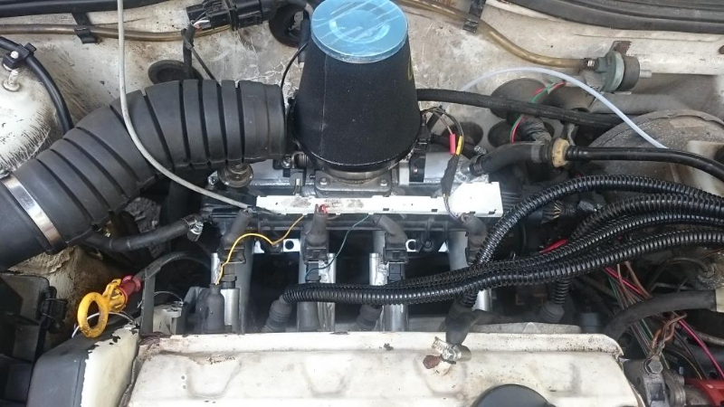

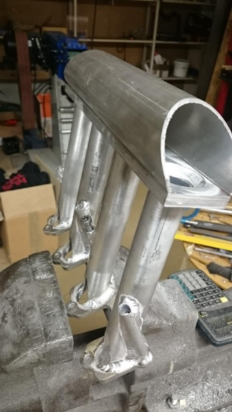

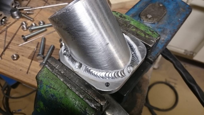

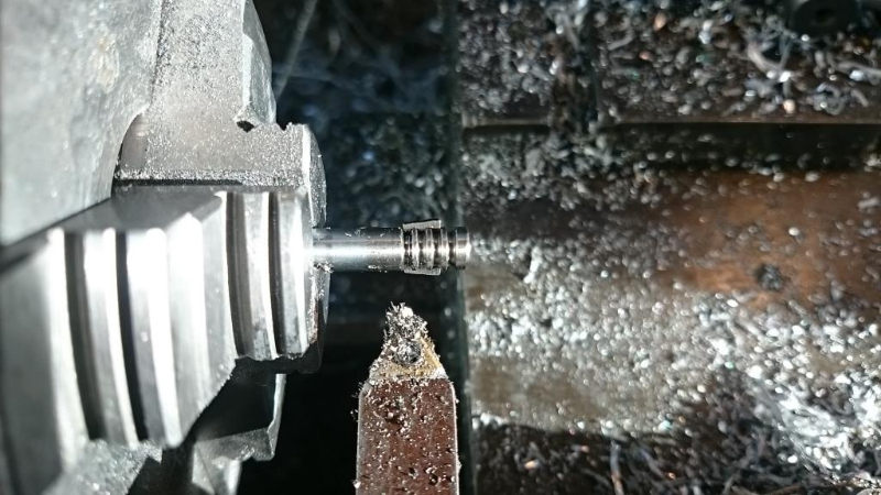

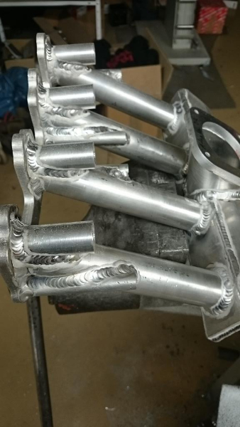

bis heue früh um 7 gearbeitet.. Ohne Pause (seit ca. 15Uhr). Was n run.
Ich war sogar so waghalsig und habe die Kopfdichtung ein weiteres mal verwendet (scheint geglückt.. )
ToDo-Liste war:
-Austausch der orignalen Hydros gegen superleichte (50g) mit kleinerem Stößeldurchmesser
-diese waren 1mm länger -> Ergo Kopf wieder runter, Ventile raus, eine weitere Rille für den Keil reindrehen, kürzen (um knapp 2mm), säubern, wieder einbauen, Schaftdichtung neu
-feststellen das ich beim einfachsten Teil der Ansaugbrückenkonstruktion getrieft habe... (Sammler zu groß berechnet, weil aufm Taschenrechner vertippt! -_- )
-Ansaugbrücke neu bauen
-anpassen der Einspritzleiste und DK
-einbauen und feststellen das die Brücke nicht dicht wird (gibts ne Gummidichtung für die Teile, oder nur das Papierzeug?) -> Flüssigdichtung eingesetzt ; muss später mal die Brücke planen wenn die mal drausen ist
-Ventildeckel gegen einen vom 6n getauscht (um dann festzustellen -> süppt.Rückbau. Süppt auch. Ich hasse diese "geile" Dichtungskonstruktion der 86c Köppe)
-alles angestreckt, kontrolliert, von Hand den Motor durchgedreht (um Freigängigkeit überprüfen) und gestartet.
Anfangs kams ausm Auspuff recht weis raus und ich wollte mir schon in den Hintern beisen keine neue Kopfdichtung verbaut zu haben (hatte keine da, die Spezialdichtung kostet halt auch 40&euro. Nach kurzer Testfahrt war das aber vorbei, war einfach das Kondenswasser im Auspuff (muss mal n kleines Loch in die Schalldämpfer bohren).
Mir viel auf das der Wagen mit dem alten Einspritzkennfeld ca. 25% zu mager lief, also grob korrigiert. Heist auch das er gut 25% mehr Luft bekommt und somit mehr Leistung.
Auf der Fahrt nach Hause merkte ich auch schnell das er viel viel früher klingelte und musste das komplette Zündkennfeld stark zurücknehmen (was die Motorleistung sogar leicht steigerte). Jetzt ist definitiv ausreichend Verdichtung da!
Und was soll ich sagen.. geht ab wie Schmitz Katz. Nochmal ein riesen Sprung im Vergleich zu den letztens gemessenen 105Nm. Leistungsmessung steht morgen an (Prüfstandslauf dann, wenn die Zündung auf der Rolle optimiert wurde).
PS. der Luftfilter ist derzeit nur übergangsweise so gelöst. Es kommt noch die originale "Chinapfanne" drauf. Der Filter wird aber der Raid HP sein, da an das Gehäuse noch der Luftmassenmesser rankommt und an diesen der Raid-Filter.

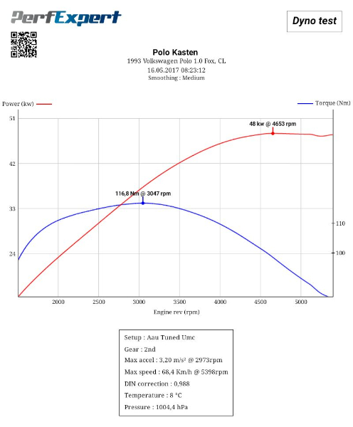

nun noch die Ventildeckeldichtung gewechselt.
Kolben 3 hat wieder leichte Ölverschmutzungen, mal schauen ob sich das legt. Ansonsten geht der Wagen gut. Klopft hier und da noch, aber da muss ich mir mal 1-2h zeit nehmen das alles richtig einzustellen (aber erst wenn der LMM drin ist).
Der Motor entwickelt sich aber in die gewollte Richtung. (Fast schon Dieselcharakter bei dem Drehmomentverlauf.. Ähnlich wie der TDI unseres Passats.. Unter 1600-1700 keiner Zuhause, dann kommt der Tritt ins Kreuz und ab 4000U/min ist wieder Ebbe)
Patrick
PS. nicht vergessen, ich fahre die Prüfstandsdaten mit Lambda 1,1 bzw. AFR von 16,2 (auch bei Volllast)! Sorgt für weniger Vorzündung da der Motor eher zum klopfen neigt da heißer, und die Maximale Leistungsausbeute liegt grundsätzlich ein gutes Stück niedriger (dafür der Wirkungsgrad höher).
Patrick

117Nm/l sind schon ein Wort. Super spezifisches Drehmoment!
Re: Polo 86C 1.3 Eco-Tuning
muss dich da leider enttäuschen, sind 1,28l Hubraum
-> 91Nm/l
Bei der Drehzahl, als Sauger und mit dem Kopf des 1l Motors als 8V trotzdem nicht übel. Gerade in Anbetracht das bei Volllast halt AFR von 16,2 gefahren wird.
Patrick
Patrick
