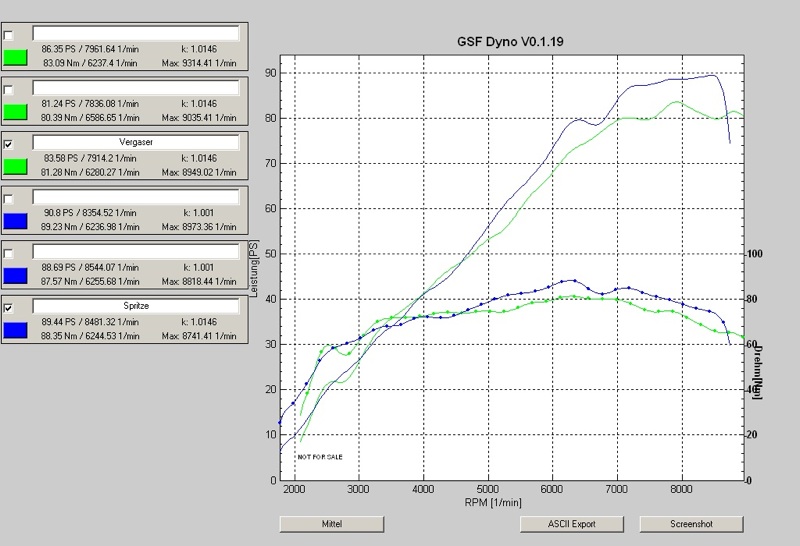

So, was hat es gebracht sagen die Leute immer.
Von 5-5,5l auf 4,5l und das was im Anhang steckt.
Gruesse,
Max
