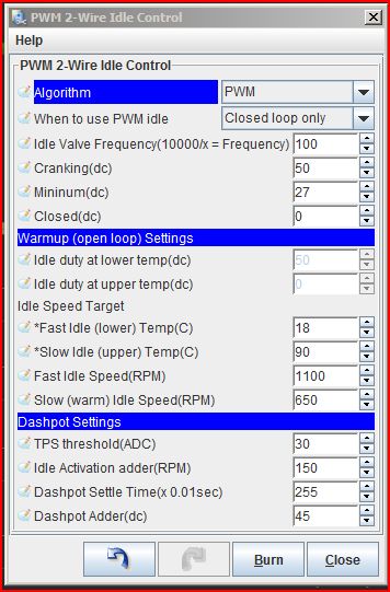

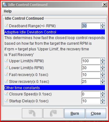

hier meine einstellungen:
ich habe auch das problem das ich den leerlaufregler (3polig) nicht zum laufen bekomme
ich glaube auch das ich da irgendwas mit den einstellungen nicht hin bekomme
grüsse
thomas
- idv1.JPG (58.34 KiB) 8504 mal betrachtet
- idv2.JPG (44.92 KiB) 8504 mal betrachtet
Re: Leerlaufregler
habs mit özy hinbekommen
dps threshold war unter dem schliesswert der drosselklappe
jetzt läufts einigermassen
