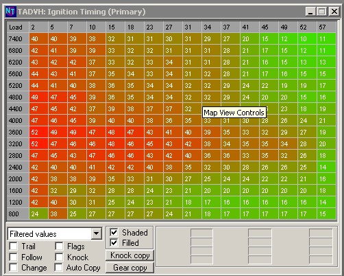

Mag jemand mal über meine MSQ drüber schauen ob ich noch irgendwo grobe fehler drin habe?
Habe halt keinen plan ob meine Zündtabelle stimmt. Hab ne Orginale in die hand bekommen, und die hoffentlich richtig modifiziert.
Ich händ die Orginale mal an. Evtl hat jemand ne bessere Idee
Ausserdem mal ein log von heute. Bin grad dabei auf E85 abzustimmen.

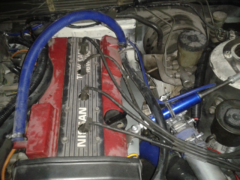

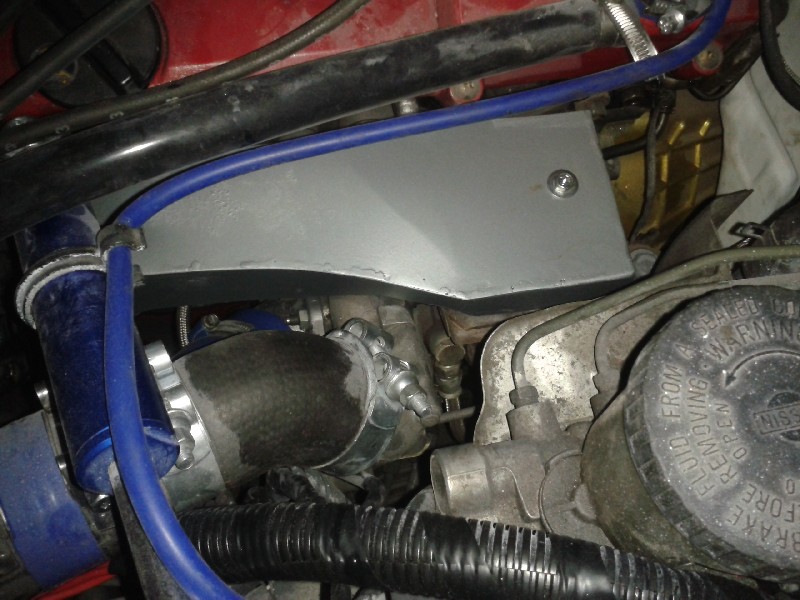

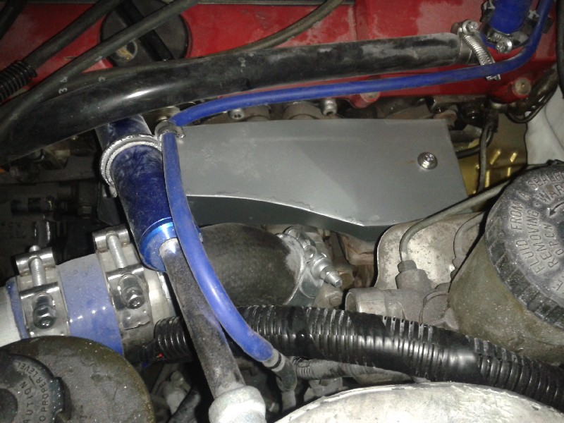

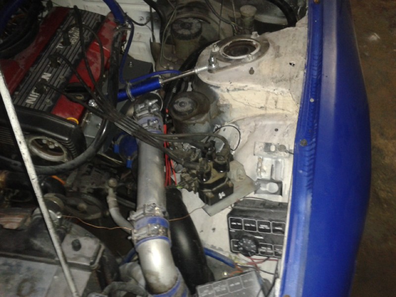

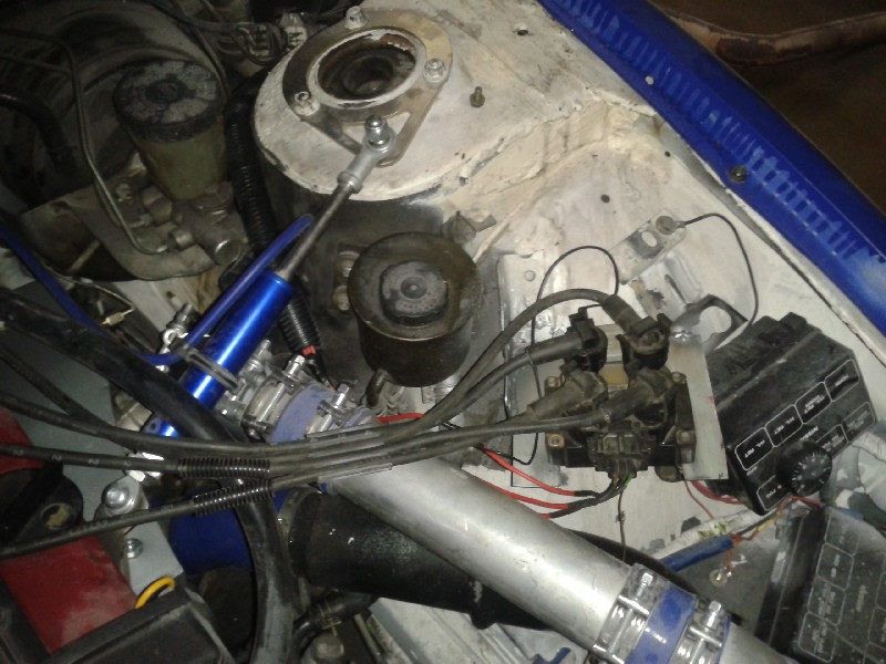

So nachdem ich die COP rausgehauen habe, haben sich meine Stotter und Motorprobs erledigt!
Ne Edis Zündspühle genommen und angeschlossen. Läuft perfekt!
Noch schnell ein Hitzeschutzblech übern Krümmer und fertig ist der Lack!
Morgen bekomme ich noch die Zündkabel vom Scorpio, die sind ein wenig Länger.
Lader drückt im moment 0.5 Bar und geht Tierisch.. Mir aufn Sack. Der Spuckt Öl.
Also werd ich das Setup Wohl nochmal ändern, und einen Ct26 Lader verbauen.
Hier mal ein paar Bilder.
