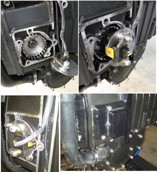

Hier noch ein Bild vom PickUp. Der Deckel wurde nach vorne etwas erweitert, weil der Sensor doch recht groß ist.
Ich glaube, daß das auch mit dem Original Hallsensor gehen würde, wie wir das in den Versuchen vorher hatten. Nur wir hier fertigungstechnisch haben das nicht hinbekommen.
Ohne ein gewisses Grundwissen, was man hier überhaupt macht, und ohne lesen und Foren durchforsten, egal ob deutsch oder englisch, kommt man auch nicht an verwertbare Ergebnisse. Das soll kein Klugscheissen sein, sondern eigene Erfahrung.
Dann hat man mal eben was zusammengestrickt, wieder neue Fehler, bloß weil man ein Kabel aus der Kiste geholt hat mit irgendwo einer Quetschstelle mit Bruch. :evil:
