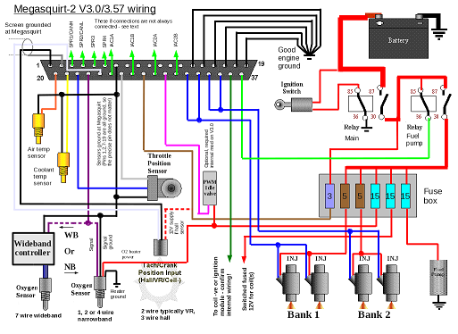

und nun? Längerfristig möchte ich die elektrische Zündung auch mit Megasquirt steuern, FuelOnly ist der Einfachheit halber zunächst angedacht.

Wie wirst du die Einspritzpumpe ansteuern, mit der MS?
Ich werde den gesamten Baum nachbauen obwohl bei mir nicht viel zu separieren sein wird.
Woher kommst du?
EDIT: sehe gerade----zu weit entfernt
Habe gerade den ATEC-Kit gesehen, die scheinen den empfohlenen Schaltplan komplett übernommen zu haben und mit entsprechenden Steckern versehen. Sogar die 2 Relais sind zu sehen. Des Weiteren hat der KW-Sensor nur 4 Zähne...

ja das KPR fliegt raus und dafür ein normales relais
MB-190
Beiträge: 29
Registriert: Mo Feb 17, 2014 11:40 am
Re: M102 Mercedes 190 Vergaser
Beitrag von MB-190 »
Da strickt man sich sonst nur Stolpersteine rein, hast du recht.

chris_crack hat geschrieben:den ganzen baum nachbauen... oder doch nur adaptieren...
Fehlern gehst du am leichtesten aus dem Weg, wenn du von vornherein einen neuen Kabelsatz direkt am Fahrzeug aufbaust. Adaptieren klingt nach "Stecker für MSG austauschen, Stunde Arbeit, kein Thema" und läuft dann in der Realität ganz anders. :lol:
