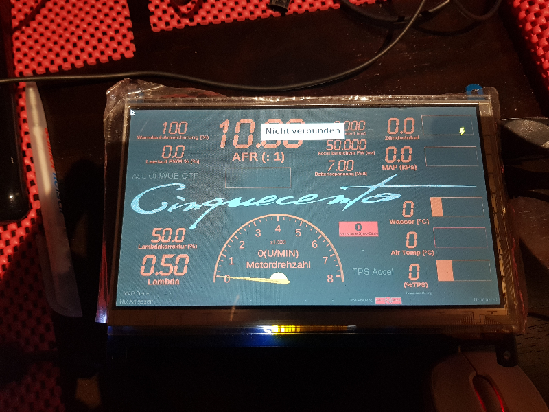

Christian es ist zugegeben nicht sehr groß, aber in 7 Zoll und 1024x600 lässt sich das sogar brauchbar darstellen.
Ich habe mal testweise ein Dash zusammengerückt, das wird noch verändert.
Auch die Tabellen sind ganz gut erkennbar.
Für größere Arbeiten würde ich dann auch wie Du schreibst einen größeren Laptop anstecken.
Ich verbinde über serielle Schnittstelle.
