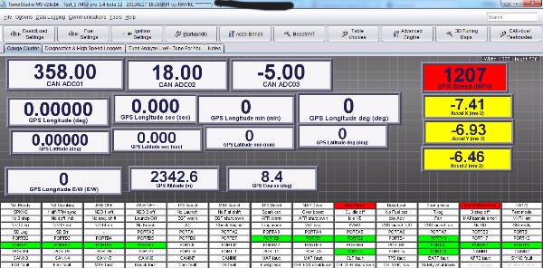

also auf dem Bus liegt folgendes:
Code: Alles auswählen
DEC	        Hex
56		38		(ID)
7		7
83		53
104		68
Wenn ich das dann in deinem Skript eingebe, bekomme ich folgendes:
Offset 667
Table 7
Bytes: 8
Mit dem Offset mache ich dann die answer ID: A6D5048
Das zweite GPS Paket hätte dann beispielsweise Offset 675 ; ID:A8D5038
Code sieht so aus. Nur das ich eben die einzelnen Werte immer variiert habe.
    char latdeg=50;
    unsigned char londeg=60;
     unsigned char latmin=120;
    unsigned char lonmin=140;
    unsigned int latmmin=675;
    unsigned int lonmmin=776;
    Can_GPSP[0] = latdeg;
    Can_GPSP[1] = latmin;
    Can_GPSP[2] = (char)(latmmin >> 0x08);
    Can_GPSP[3] = (char)(latmmin & 0xFF);
    Can_GPSP[4] = longdeg;
    Can_GPSP[5] = lonmin;
    Can_GPSP[6] = (char)(lonmmin >> 0x08);
    Can_GPSP[7] = (char)(lonmmin & 0xFF);
    CAN.sendMsgBuf(0xA6D5048, 1, 8, Can_GPSP);

Re: GPS-Daten und RTC über CAN-Bus übertragen
Dann ist was faul bei dir.
Mit den Einstellungen bekomme ich folgende Pakete:
Data0:0x07
Data1:0x53
Data2:0x68
Data0:0x07
Data1:0x54
Data2:0x68
Dein Modul gibt dir nur die 38 aus.Als ob es glauben würde es sei ein 11Bit Header

aber was müsste ich dann ändern damit es funktioniert?
Aktuell sende ich die Daten ja kontinuierlich raus anhand der fixen "Send ID", welche über den Offset gebildet wird.
Verstehe nicht, warum das bei allen Nachrichten bis auf die erste GPS Nachricht funktioniert.
Und die ist ja im Grunde genauso wie die zweite aufgebaut.
Habe gerade auch mal testweise die Remote ID für die GPS-Daten geändert. Dann wieder neue "Send-ID" generiert.
aber wieder das gleiche. Nur GPS-2 zeigt was an.
Achso also die bei der zweiten zeigt es was an???
Das ist dann komisch.
Welche ID verwendest du für die erste Nachricht?

ja genau. In der zweiten Nachricht werden ja dann nur noch z.B. Speed, Altitude, Course etc übermittelt.
ID für die erste: A6D5048
ID für die zweite: A8D5038
Für remote ID: 10
glaube ja inzwischen fast eher an einen BUG in der MS3 Firmware.
Hatte vor einiger Zeit im msextra und im jbperf Forum nach Beispiel Data-Logs mit GPS Daten über CAN gefragt.
Da hat sich ja keiner gemeldet. Bzw nur jbperf selbst, aber er meinte, dass er auch keine Data-Logs mit den GPS Daten hat.
Somit hat das ja wahrscheinlich noch nie einer getestet.
Habe nur mal gelesen, dass einer Vehicle speed übertragen hat, aber das funktioniert ja bei mir auch, da es in der zeiten Nachricht ist.
Du hast in der ersten ID Table 9 drinnen.
Da stimmt eventuell was nicht mit er excel liste.
Ich schau mir das schnell an.
Probier mal die ID für deine erste NAchricht: A6D5038
CKP
Beiträge: 301
Wohnort: Stuttgart
Beitrag von CKP »
yees klappt, kommt was an. Danke
