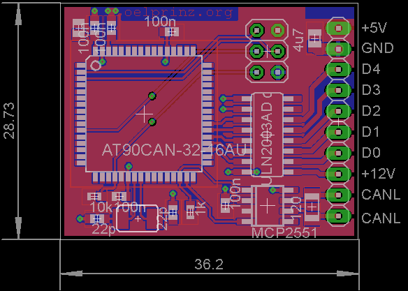

hier eine schnelle version einer canplatine mit at90can32 und 5ausgängen. bekommt man auf jedenfall noch kleiner nur dann nicht mehr einseitig bestückt.
- canmini.png (22.26 KiB) 5647 mal betrachtet

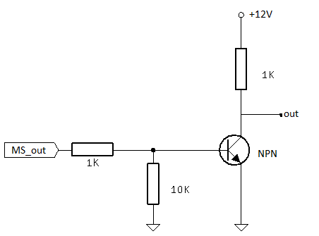

Ich muss hier nochmal nachfragen (anderes Auto, andere Funktion):
Wenn man den JS5 in der UMC2 mit den Lötjumpern auf Ausgang setzt, was sagt mir da der Kleinleisungsausgang?
Schaltet der auch auf Masse oder schaltet der 5V?
Ich müsste den als Tacho Out verwenden. Da kann ich ihn auch wählen.
Mein Tacho funktioniert allerdings nur mit 12V pull up Widerstand. Das kann ich aber so nicht direkt auf den JS5 drauf geben, soviel ist mir klar.
Ich müsste also mit dem Ausgang einen Transistor oder so schalten, mit dem dann den Ausgang inkl 12 V Pull up schaltet.
Wie müsste ich das genau machen? Elektrotechnik aus dem Studium ist lange her...

Re: AD6/JS5 als Output
Danke schonmal.
Der Prozessorpin schaltet 5V, so wie ich das sehe? Daher der Pull up...
Sieht eigentlich so aus, wie ich es vermutet hätte. Muss mich mal wieder mehr mit der Elektrotechnik beschäftigen.
