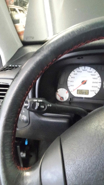

Zunächst mal habe ich einen Golf 3 Tempomatschalter umgebaut so das er in den Ibiza passt.
Geschaltet wird über den ON/OFF-Schalter High und Low Boost.
Der Set-Schalter ist nun für Launchcontrol
Finde es eine schönere Lösung als irgendwo extra Schalter unter zu bringen.

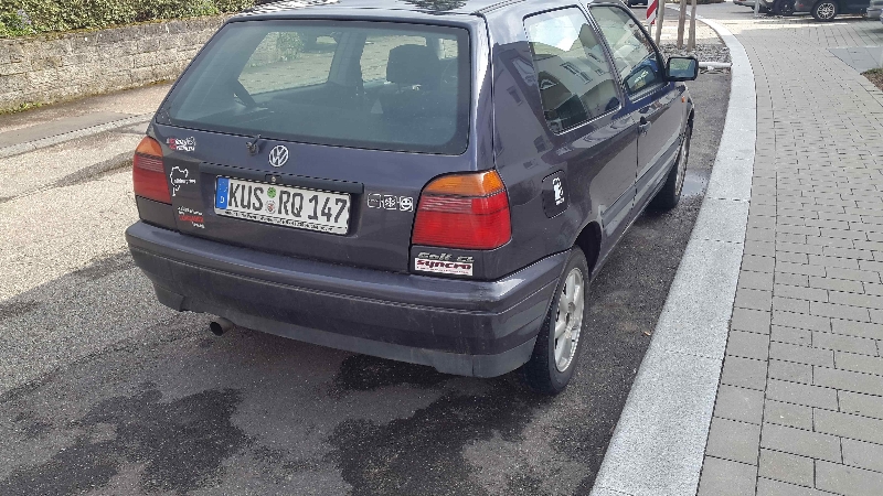

Und da jeder die Leistung mit FWD fragwürdigt findet habe ich schon mal investiert um meinen Winterurlaub gescheit zu gestalten. ;-)
Das Ding hat noch bis Oktober Tüv und bis dahin wird er noch am leben sein. Dann gehts ans zerflexen.
Hab schon mal den Quervergleich zwischen den beiden Autos gemacht. Einfach wird es nich, dar der Ibiza hinten ja über die Polo-Achsaufnahme verfügt.

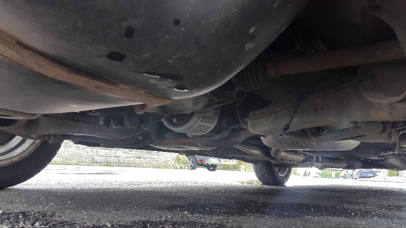

Plan ist es beim Golf alles so rauszuschneiden, das ich die gesamte Achse inkl. Achsaufnahmen der Karosse in den Ibiza Setze.
Tank werde ich vom Golf 2 Syncro nutzen. Der baut nicht ganz so groß auf. Das Problem ist hierbei der der Arsch des Ibizas echt kurz ist.
Dombreite passt bis auf 2 cm. Achsbreite ist beim Golf 4cm weiter. Somit wird der Ibiza dann halt 2cm breiter pro Seite. Aktuell steht er ja auch noch gut drin hinten. Das sollte also klappen.
Tunnel ist nur im vorderen Bereich der Schaltung unterschiedlich. Wie ich das löse weiß ich noch nicht genau.
