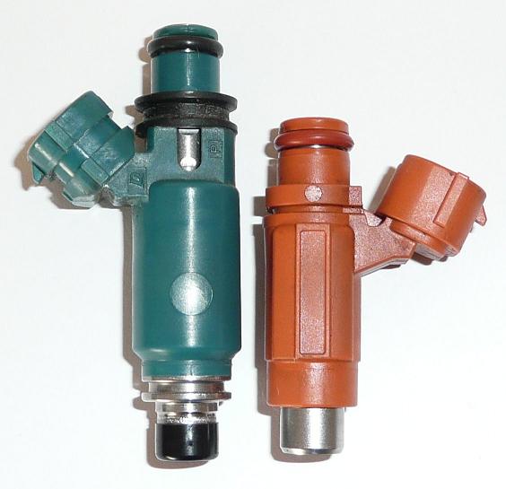

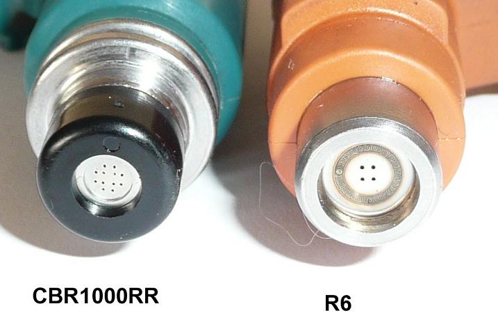

Es gibt denso 12 Loch düsen mit 265 ccm für einen Knopf und Klicker in der Bucht.
Schau nach düsen von der Honda CBR 1000 RR.
Sc57 bzw sc59. Die Sc 59 sind sogar die kurzen.
Bei deiner Einbausituation kommt's ja auf jeden Millimeter an.
Die kann man leicht modifizieren,das sie in dein Klappenanlage passen

Wow, 12 Loch Düsen ? Kenn ich noch gar nicht. Kurze Bauform ist jetzt doof, gute Idee, aber ich habe schon Halter für die lange Version, aber.... wenn die zuverlässig läuft, durch den TÜV ist und ich mir schon Herzrasen geholt habe, dann bau ich auf kurze Düsen um, weil der Tip schon cool ist.

Dann die düsen der sc 57 nehmen,die fahre ich in der stagingrail.
Die haben die gleiche Länge wie die OEM keihin injectoren der gsxr 1000/1300

O.k. aber ich muss ja nicht zwingend welche vom Motorrad verwenden. Was interessant ist, ist halt die Zerstäubung von 12 Löchern, das ist super fein.
Die Länge ist fast egal, da die Düsen ja nicht im Zylinderkopf stecken, sondern im Ansaugtrakt nach den GSXR Klappen. Wenn jetzt jemand hier anbringt, dass eventuelle Verwirbelungen um die Einspritzdüsen entstehen könnte, dem sei gesagt...scheiss drauf, echt. Ich habe mir schon in die Hose gemacht, als die Karre nur mit der Einspritzung lief. Das ist das erste Motorrad, wo ich den Lenker brauche, um mich dran fest zu halten. Mit getunten Vergasern hatte die Karre echte 145PS an der Kupplung. Nein, eine Vmax hat mit Boost keine 145 PS, eher 130 wenn sie richtig gut ist (lt. Angabe eines Vmax Tuners). Mit der Einspritzung waren das dann mal 156PS an der Kupplung, die dann auch gleich bei 6500 Umin das Kotzen angefangen, trotz 2 Federpakete. Das Kuppeln, trotz Umbau auf Radial Pumpen, machst´s du nur, bis zur nächsten Eisdiele. Auf dem Rückweg nur noch beim runterschalten.

Besagte CBR Düsen fahre ich übrigens.
Hat man im Vergleich zu den vorherigen Yamaha R6 Düsen sogar gemerkt, dass die untenrum ruhiger lief.
