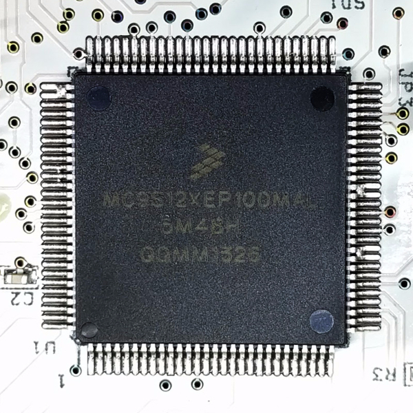

An dem MS3 Prozessor scheinen endlos viele pinne gebrückt zu sein. Die würde ich alle durchpiepsen und evtl. mit dem Datenblatt abgleichen. Auf der linken Seite sieht man sogar auf dem Bild schon 5 Brücken.
Sowas hatte ich mal mit dem X Board. Wo Ami drauf steht, ist auch amerikanische "Qualität" drin. :wink:

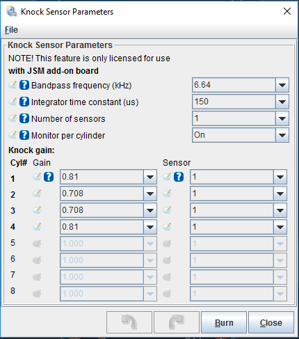

Folgende Einstellungen verwende ich bei einem 2.0 8V Vierzylinder mit 86,5mm Bohrung:
Ob die Settings wirklich passen weiß ich leider auch noch nicht, aber es kommen zumindest mal Werte.

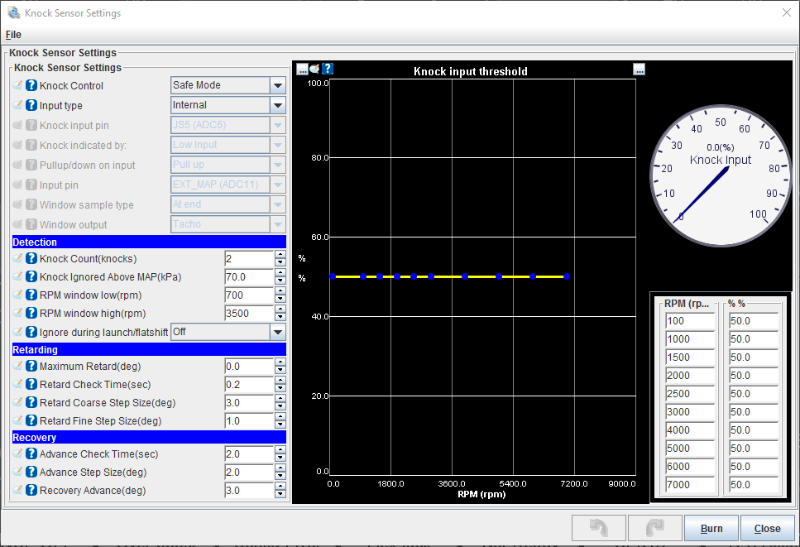

du hast recht, auf dem Test Pin liegen 5 Volt an. Ich habe alle deine Einstellungen übernommen, aber sobald ich den Motor starte
Es ist völlig egal was ich in den Settings einstelle Gain, und Klopffrequenz alle Werte ganz hoch und ganz tief es ändert sich nichts, außer ich stelle auf Disabled, da geht die Anzeige auf 0

Die dicke Lötbrücke da zwischen Pin1 und Pin2, gehört die dahin?
Die beiden Pins gehören zu einem der SPI-Interfaces...
http://cache.nxp.com/files/microcontrol ... df?pspll=1 (Seite 44)
Re: Knock Modul für die MS3 von no-limit
Hallo Maren
Maren hat geschrieben:Die dicke Lötbrücke da zwischen Pin1 und Pin2, gehört die dahin?
Ja und auch noch an anderen stellen :roll:

Wie ich schon geschrieben hatte, habe ich die MS3 nach dem Defekt zu James Murray geschickt der mir eine neue CPU aufgelötet hat. Er wirbt ja in seiner Signatur das er alles reparieren kann und dann solche Fehler?
Meint ihr ich sollte die CPU Nochmal neu verlöten lassen ohne alle Brücken? Kann vielleicht bitte jemand ein hochauflösendes Foto von einer MS3 mir schicken, bzw. hier verlinken.

Anbei ein Bild eines MS3 Chips, funktioniert soweit einwandfrei.
Ein Knock-Board hab ich auf dieser MS3 allerdings auch noch nicht getestet.

Danke für das Foto, ich hätte gestern beinahe die Brücken entfernt, aber die Finger davon gelassen, da das Cabrio ja jetzt im Sommer fahren soll und nicht durch einen Lötfehler die MS3 kaputt gemacht hätte.

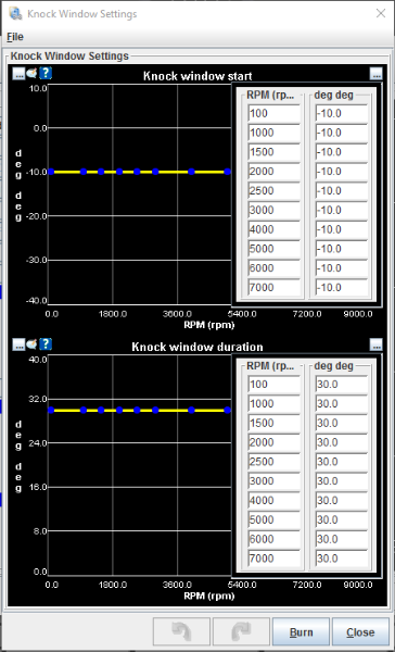

ChristianK hat geschrieben: Nun haben die MX-5 Burschen da schon ein wenig gebastelt. Allerdings verstehe ich die Einstellung komplett anders herum.
Nach meiner Verständnis bedeutet Start = Start und Duration = Dauer. Somit müsste doch der Start vor der Duration kommen.
KW° im positiven sind in der Regel ja KW° vor OT und KW° im negativen sind die KW° nach OT. Oder? Ist bei der Zündung ja auch so.
Hier schau mal: Bild
Klopfen beginnt in der Regel nach OT.
Und der Verbrennungsschwerpunkt verschiebt sich mit der Drehzahl gewöhnlich auch immer später (nach OT) - Zündung wird später mit steigender Drehzahl.
Du kannst natürlich die Zündung soweit vor ziehen das es auch schon vor OT knallt ;)
Aber dann hast du halt Störgeräusche mit dabei.
