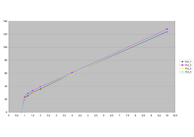

ich habe Einspritzventile Siemens DEKA 42 um bosch EV14 0280158211 gewechselt.
Anspringen und leerlauf ist deutlich besser.
Ich habe auch die karakteristih von ventile gemessen.
Anbei Datei in excel grapf.
Ist sollche karakteristik richtige oder habe ich ein elektrischen fehler?
Menge sollte doch linear zm PW werden?
Offnungszeit werae vereinfacht zum 0,8ms, war gemesen von 0,78 bis 0,82ms.
Kann ich die durchflussdiferenzen mit VE TRIM ausgleichen?

Re: Allgemeine Frage zu Einspritzdüsen
Deine Messdaten sehen für mich falsch aus, viel zu hohe Linearitätsfehler. Hier beispielsweise ein Ausschnitt aus einer Messung von mir. Die Gerade kannst du gedanklich verlängern, der Nulldurchgang durch die X-Achse ist die Deadtime im Sinne der Megasquirt.BorisKorosec hat geschrieben:Ich habe auch die karakteristih von ventile gemessen.
Bei dir wäre die DT negativ wenn man sich den "normalen" Messbereich anschaut! Das kann nicht sein. Lad doch mal deine Rohdaten hoch bzw. die ganze Exceltabelle, evtl. findet sich da ja ein Fehler.

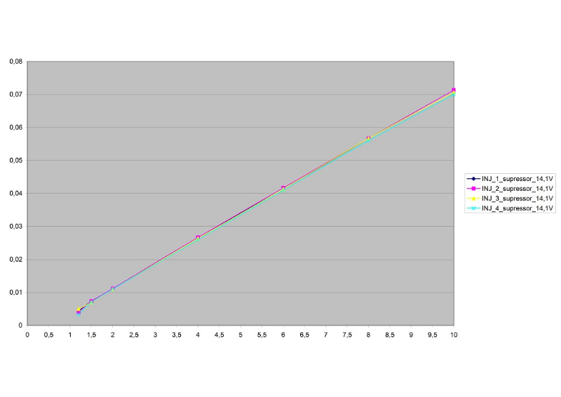

Hallo, mit Messungen war alles OK.
Die Einspritzventile haben tatsachlich so funktioniert.
Ich habe mein "megasquirt klon" zum freund elektroniker gebracht und sagte ihm dass etwas den Impulsdauer verlängert
also "ofnungszeit und schliessenzeit" spielt nicht.
Der hats bischen gemessen und fragte wie werden einspritzventile geschlossen.
Mein klon hatte fürs "injector flyback" nur eine diode drauf mit 0,7V. Mein MS ist jetzt zusätzlich mit 39V supressordiode ausgerustet und hier ist der neue Datei von Injektoren. Daten gemessen beim 14,1V.
Auch die spritmengen sind innerhalb von 1%
, leerlauf beim AFR 14 2,1ms, vorher beim 13,5 und 0,85ms
Jetzt party mit VEAL und dann aufs Leistungsprüfstand
