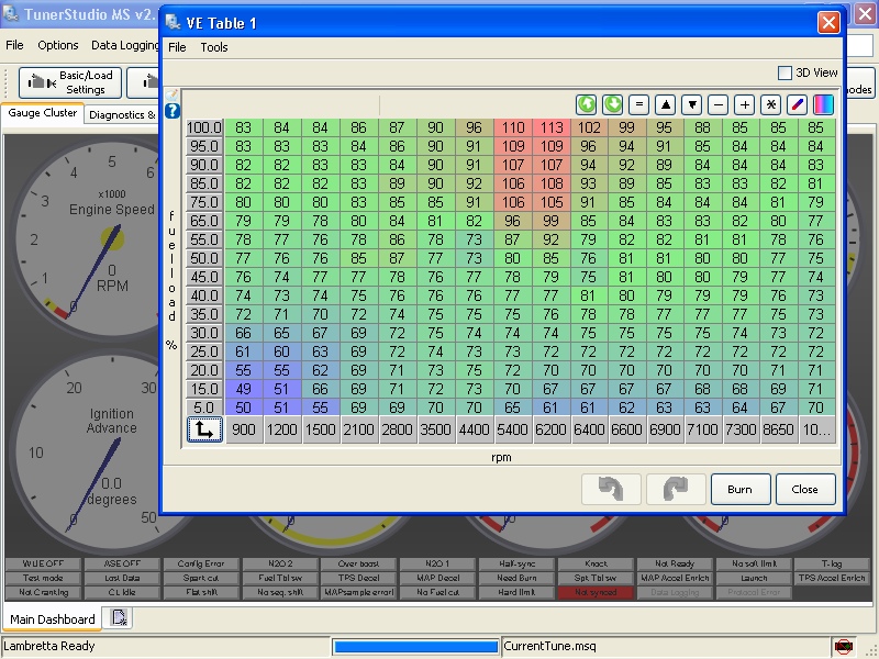

hier mal das einspritzkennfeld.
krass sind auch die hohen werte im leerlauf, aber die kiste hält perfekt die drehzahl und stirbt warm oder kalt nicht ab.
die hohen werte (bis 115) vorreso bei 30-50% drosselklappe und ca. 4400 umdrehungen hab ich händisch aus der tabelle entfernt.
witzig ist, dass das kennfeld bei 100% drosselklappe fast wie die drehmomentkurve verläuft.
Luheuser
Beiträge: 974
Wohnort: Wiesbaden/München
Beitrag von Luheuser »
gravedigger hat geschrieben:
wäre auch schlecht wenn nicht :wink: Die Werte sind ja VE (Volumen efficiency) und keine echten Einspritzzeiten 8). Die beste VE hast du nun mal bei höchstem Drehmoment.

das obige kennfeld funzte nicht richtig und war viel zu fett.(siehe wert von 113 bei 6200 umdrehungen)
erstellt hab ich das mit der autotune funktion ,aber die scheint nicht optimal zu sein, weil sich das kennfeld hochschaukelt.
heut hab ich 3x das kennfeld mit dem megalogviewer geändert und das scheint besser zu klappen. die werte schauckeln sich nicht hoch. hier blieb der wert um 102 bei 6400 umdrehungen und die kiste beschleunigt sauber durch.
auch hab ich versuche mit dem leerlauf gemacht und auf afr 14 abgemagert, damit an der ampel das image der 2 takter nicht so leidet, aber damit stirb die karre ab und an beim vom gas geben ab.
werde den leerlauf wieder anfetten (AFR 12,5) und das ganze durch eine größerer droßelklappenstellung kompensieren. so scheint das standgas stabiler zu sein, obwohl es stark raucht.

muss da noch ordentlich optmieren. das abstimmen mit autotune und megalogviewer funzte nicht so richtig gut. es werden bestimmte bereiche stark überfettet.
hab dann nach gefühl das kennfeld mit dem EGT optimiert, damit das ganze auch im bergigen besser fahrbar wurde.

Ich tippe mal darauf, dass das zum Teil an der sagen wir suboptimalen Aufteilung der TPS Werte liegt.
Bei der RD fahre ich sehr häufig unter 15% Gas - und das ist der Bereich, der den Verbrauch bestimmt.
Am Anfang der Drosselklappenöffnung hat eine kleine Änderung eine große Änderung der Luftmenge zur Folge.
Daher habe ich die unteren Werte sehr dicht beisammen, so wie 0, 2, 4, 6, 9, 12, 15, ... weiter oben dann weiter auseinander so wie z.b. 60, 80, 100.
Dito geht man bei der Drehzahl vor. Dort, wo starke Drehmoment-Änderung über der Drehzahl auftreten (aka der Zweitaktkick), setzt man die Punkte was enger. (was Du ja schon so drin hast)
Kann dir bei Bedarf ein msq mit 16x16 Table schicken.
Wenn die erste Reihe mit 5% anfängt, dann ist unter 5 % TPS der VE Wert konstant. Daher unbedingt mit 0 % anfangen.
Als Folge sollte dann "untenrum" eine feinere Einstellung möglich sein.
Ich hatte nach dem Feintuning mit der EFI ca. 1 l weniger als mit Vergasern.
