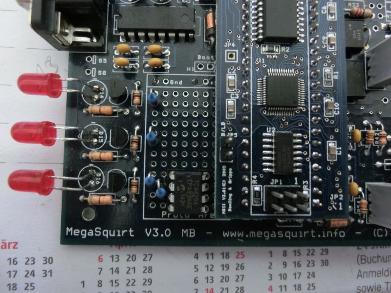

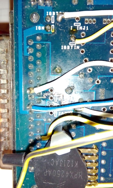

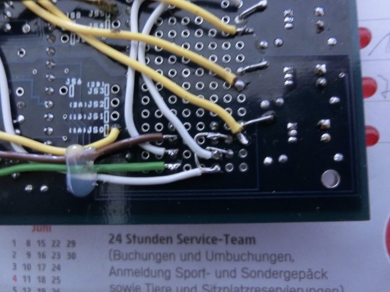

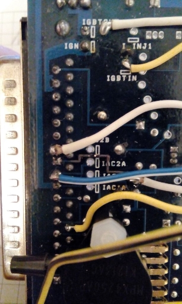

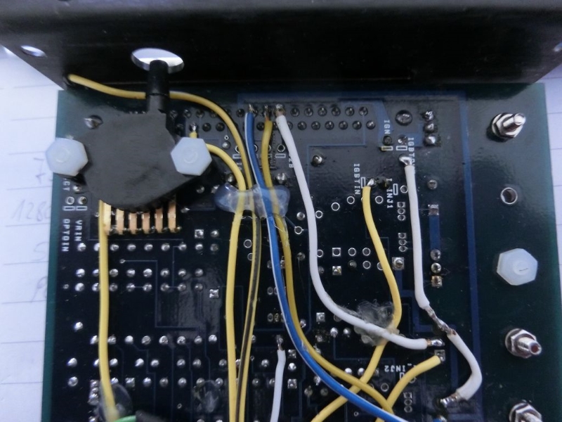

Hier noch die Bilder von der MS vor und nach der Reperatur...
- k-Treiber für LLR (gesockelt).JPG (347.94 KiB) 44842 mal betrachtet
- k-LLR Ausgänge, nachher.JPG (240.25 KiB) 44842 mal betrachtet
- k-Leitung direkt zu Pin.JPG (281.31 KiB) 44842 mal betrachtet
- k-Leiterbahn weggeschmolzen.jpg (173.15 KiB) 44842 mal betrachtet
- k-Leiterbahn defekt.jpg (219.61 KiB) 44842 mal betrachtet
Re: BMW M20 - mit Rotrex-Kompressor - Leerlauf macht mich fertig

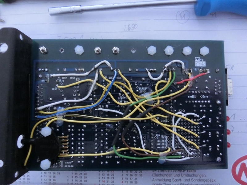

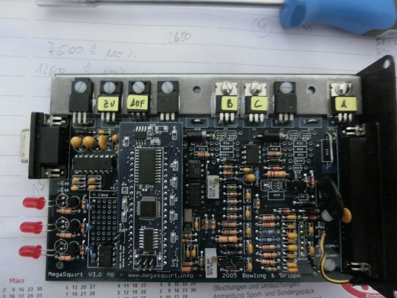

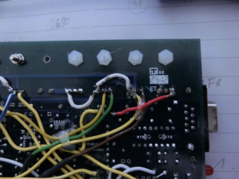

Und der Rest...
- k-Belegung Deckel innen.JPG (195.77 KiB) 44840 mal betrachtet
- k-Verkabelung LLR Treiber.JPG (277.45 KiB) 44840 mal betrachtet
- k-Übersicht Vorderseite, nachher.JPG (318 KiB) 44840 mal betrachtet
- k-Übersicht Rückseite, nachher.JPG (321.54 KiB) 44840 mal betrachtet

Mario, was ist denn ein K-Treiber?
Frank, sehe ich auch so. Bei meinen Düsen haben sich an Stelle von 315cc und 0,9ms laut Datenblatt 345cc und knapp 1,4ms herauskristallisiert.
Gleiches bei anderen Düsen. Mit Deiner ätzend langwierigen Tabelle bin ich bisher am besten gefahren.
K-Treiber ist nur der Bild Name. K weil die verkleinert wurden fürs Forum
- Beiträge: 2278
Ach so. Ich dachte, damit wäre der ic in der proto gemeint. Was ist das für ein ic? TC-4427 und oben a b c sind die Düsenausgänge? Hast Du nur den LLR gefixt?
TC4428 weil ein Ausgang invertiert sein muss.
ABC sind die spulen.
