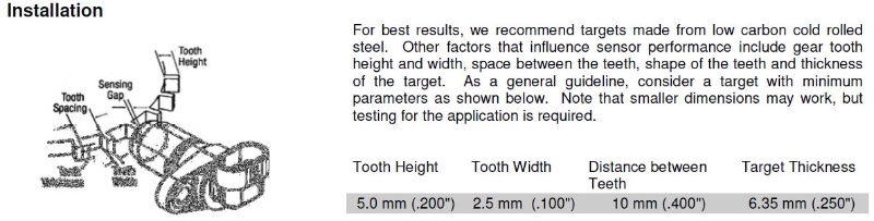

Eine Frage zu meinem Problem bzgl. Sync Losts: Ich habe ja ein 36-1 Trigger Rad am Schwingungsdämpfer in Verbindung mit einem Cherry Hallsensor verbaut, was auch gut funktioniert. Allerdings bekomme ich im Bereich von ca. 8000 1/min Sync Losts Reason #2 (missing tooth at wrong time). Anfangs war es bei etwa 7.800. Daraufhin habe ich den Sensorabstand von 1mm auf 7/10mm verringert, was den Abbruch auf 8.300 erhöht hat. Ist aber natürlich keine wirkliche "Lösung".
Das Kabel ist geschirmt, sollte aber bei einem Hallsensor eh nicht nötig sein. Der Sensor kann bis 15kHz, was bei einem 36-1 Rad 25.000 1/min bedeutet. Also an den beiden Punkten sollte es eigentlich nicht liegen.

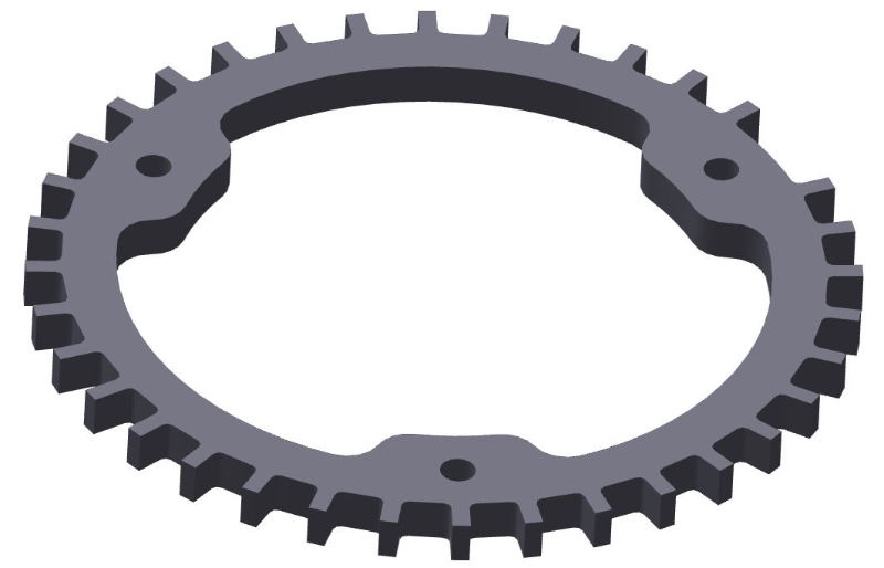

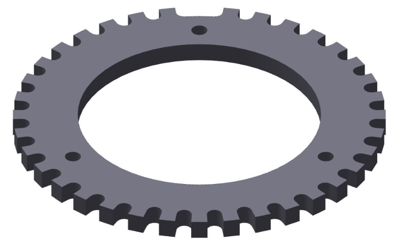

Mein Rad habe ich mit gleicher Breite Zahn zu Lücke konstruiert. Cherry empfiehlt allerdings ein Verhältnis von 2,5 : 10. Ich würde mir jetzt ein neues Rad machen und mein Glück versuchen. Meint ihr, dass es daran liegen könnte oder eher unwahrscheinlich?
Neues Rad:
Aktuelles Rad:
