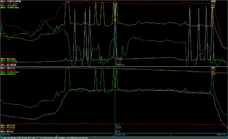

Drehzahlsignal Probleme nach stop & go
Hallo
Habe jetzt noch ein ganz anderes Problem bei heissen Motor und Stop & Go spinnt das Drehzahlsignal es gibt kurze spitzen auf 17000 rpm wenn ich beschleunigen will beim dahinrollen oder Leerlauf nicht , wenn ich 30 sek gefahren bin ist alles wieder in Ordnung.
Warum passiert das nur wenn der Motoraum heiss ist und ich Gasgebe , sind das Störungen von der Zündanlage ?
RPM lag factor ist bei 95 macht es sinn denn runterzustellen ?
Das ausgehen ist nach dem ich das ganze fest eingebaut habe auch wieder da ich bin mir jetzt aber fast sicher woran es liegt , ich habe denn unterdruck fuer denn Mapsensor nur an der Ansaugbruecke angeschlossen , nur die Leerlaufregulierung wird so nicht richtig erfasst , habe jetzt denn unterdruck vom Leerlaufsystem und der Ansaugbruecke mit einem T stueck an denn Map sensor angeschlossen und das ausgehen hat sich stark gebessert.
Wenn ich denn Stecker fuer das Leerlaufregelventil abziehe geht der Motor auch sofot aus obwohl es ja dann nur voll aufgeht somit die Drehzahl ansteigen sollte was auf Benzin auch passiert , ich denke das Gleiche passiert wenn es ploetzlich Last gibt.

Steuergerät ist im Beifahrer Fussraum , da wird es eigentlich nicht heiss , aber mit Hitze hat es definitiv zu tun weil das Problem ist erst im Sommer aufgetaucht und als ich einal 30 min stau hatte war es richtig extrem da musste ich erstmal ein gutes stueck mit 100 fahren bis dann langsam immer mehr ging nach ~ 10 km war wieder alles normal leider hatte ich da keinen Laptop angeschlossen.
Ist auch nur das RPM signal was spinnt bei irgendwelche Störungen müssten es doch mehrere Signale sein oder ?
Habe mal ein Bild von der stelle im Log angehangen.
