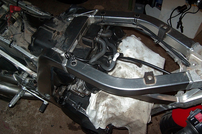

Ich wüsst auch nicht ganz wie ich die Box gestalten soll. Die Vergaser stehen bei meiner nicht so steil dass sie unter dem Tank münden.
Die Airbox sitzt auf Höhe des Zylinderkopfs und läuft bis unter die Sitzbank.
Vielleicht kann mans hier bischen erkennen:
- Lufi_Rahmen.jpg (213.19 KiB) 7823 mal betrachtet
