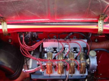

PS: Hab mal ein Bild drangehängt das mich hoffen lässt - das Auto ist auf der Straße unterwegs !!! Sowas muss also machbar sein ...
Quelle: http://stefannsu.piranho.de/bilder_freunde/muheim4.jpg (Da sieht man das Bild auch besser !!!)

Die Zuendmodule koennen es nicht wirklich, da die MS sie dann ja in diesem speziellen Versatz ansteuern muesste. Das untersteuetzt die MS aber nicht soweit ich weiss. Dual-EDIS ginge, nur muessten deine Sensoren dann auch gerade mal die 2-4 Grad Versatz zueinander haben... da wirste dann schon ein 2. Triggerrad fuer brauchen weil es sonst Platzmaessig nicht reicht.
Ist bei Twinspark denn wirklich der Versatz wichtig? Was dir ggf. ja noch helfen koennte waere Multispark vom EDIS, da zuendet es bei niedrigen Drehzahlen wohl mehrfach nacheinander. Wird allerdings wohl nicht von jedem Modul unterstuetzt.
Wenn du mehrere Spulen gleichzeitig an einen Ausgang haengst brennt nicht zwangslaeufig der Ausgang durch, viele Module begrenzen den Strom. Aber die Spulen laden dann ggf. nicht mehr ausreichend, halt abhaengig von den Spulen und den Treibern.
