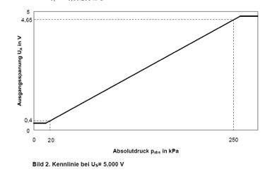

von porschekäfer
Das mit dem Schrittweiten ist ein gutes Argument!!! Doch der Bosch Sensor ist auch ein 2,5 bar-Typ :lol:
Hier die Kennlinie:
Ich muss nur noch schauen ob ich den Bosch-Sensor 0261230042 auch noch kaufen kann.
