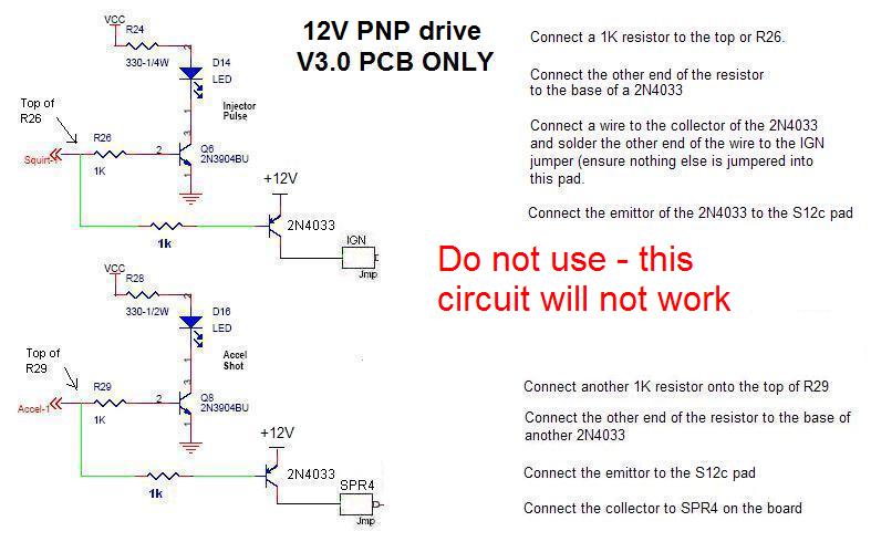

Suche auch noch eine Schaltung für 3polige COPs.
Leider bisher erfolglos.
Die 12V Beschaltung ist anscheinend sehr selten.

Diese Schaltung war mal im manual:
Wurde rausgenommen, da es nicht hinhaut.
Wie soll man das schalten, dass man einen 12V pullup hat?
Die IGBTs schalten einfach nur Masse.
Welchen Transitor bräuchte man dazu ?
