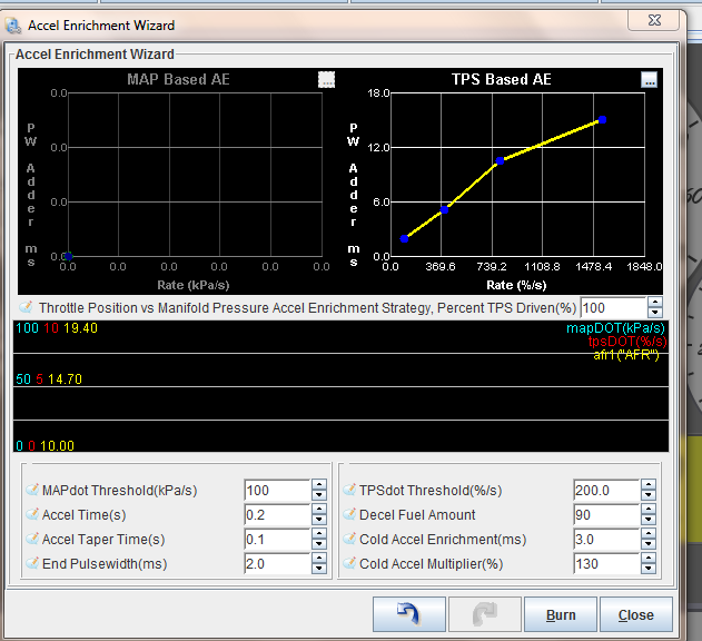

Der Accel Enrichment Wizzard ist wie folgt eingestellt. Hier könnte evtl. auch der Fehler liegen oder? Wie habt ihr den eingestellt?

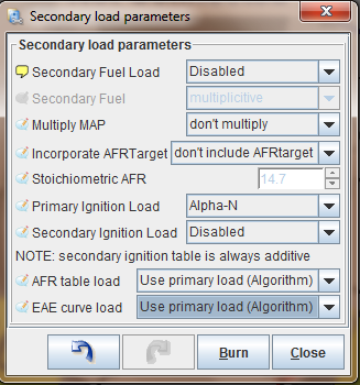

Bei den Secondary Load parameters sind unten die AFR und EAE load parameter evtl. noch falsch gesetzt. Die sollten auf TPS gestellt sein oder? Kann mir jemand sagen wofür die überhaupt sind? :D
ist ersteinmal ok!
passt so!

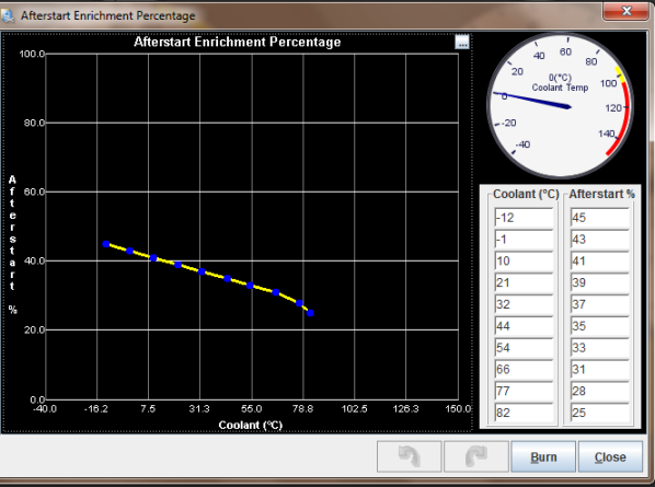

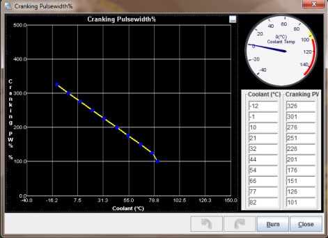

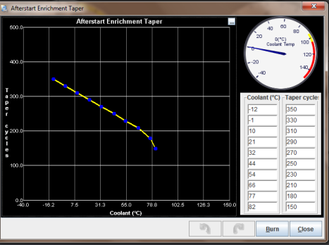

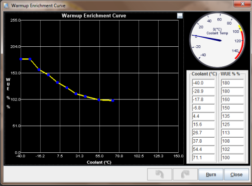

Das andere Problem ist das ich den Motor garnicht richtig warmlaufen lassen kann weil ab 58°C fängt er an unrund zu laufen. Da ist aber die ASE und Warmup noch aktiv bis ca. 80°C
ASE Enrichment.png (75.92 KiB) 7719 mal betrachtet
ASE Taper.png (55.31 KiB) 7719 mal betrachtet
Warmup Enrichment.png (61.53 KiB) 7719 mal betrachtet
Cranking PW.png (56.46 KiB) 7719 mal betrachtet
