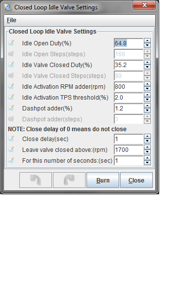

Zu den CLOSED LOOP IDLE VALVE SETTINGS:
Idle Activation RPM Adder: versuch mal etwas mehr zu geben!
Denn erst wenn die aktuelle Drehzahl unter der Solldrehzahl+Adder vom Kennfeld liegt ist die Abfrage für die aktivierung okay!
If Aktuelle Drehzahl <= Solldrehzahl + Adder -> frage weiter ob TPS passt....
Idle Activation TPS Thershold: Das passt so würd ich sagen
Dashpot Adder: Das passt auch so!
Close delay: okay
Leave Valve closed above: Sieht auch gut aus hängt ein bisschen von der reaktion des LLR ab!
For this number of seconds: Der Wert scheint mir relativ hoch!Braucht dein Motor so lange um abzuturen?! Siehe später meine werte!!

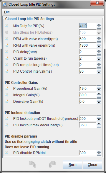

CLOSED LOOP IDLE PID SETTINGS:
Min und MAx Duty musst du e durch testen ermitteln!Übrigens hat der 3Pol LLR auch eine Notlaufstellung?Also so das bei 0%Duty der Keil wieder aufgeht!Der Motor müsste ja mit abgezogenen LLR Stecker so um die 1200 Rpm laufen!Sollte es so sein passt der Idle Valve Closed Duty bei dir nicht steht ja jetzt bei 0!
RPM Min und MAx. Ebenfalls durch testen ermitteln!Jedoch würde ich die RPM with valve open etwas runter setzen wirkt sich auch auf die Regelung aus! ~200RPM ist hier ein guter Wert!
Die P/I/D Anteile scheinen mir etwas übertrieben!Siehe später meine Werte!
PID Lockout rpmDot:Hier hab ich 200 stehen was ganz gut funktioniert!
PID Lockout max decel load:Passt auch nicht schlecht muss halt so sein das im Schiebebetrieb bei geschlossener DK (hier sollte der kleinste map wert anliegen) nicht der CL Idle aktiviert wird!
PID Disable:Passt auch!
Also probier ml mit den Werten was ich dir aufgeschrieben hab!Und ganz wichtig nochmal die Duty settings anschauen!
Wenn CL Idle deaktiviert ist sollte der Duty anliegen bei dem der LLR auch zu 100%geschlossen ist! Bei 0% bin ich ziemlich sicher das der eine Notlauföffnung hat!
Solltest du einen 2 Poligen verwenden also anders als im Thread Thema dann hat der ganz sicher bei 0% eine Notlauflücke!!!
Hier meine Werte gehen ganz gut:
- CLIVS.png (37.44 KiB) 9623 mal betrachtet
- CLIPS.png (39.62 KiB) 9623 mal betrachtet
Gruß Mario

Servus und danke für die Werte. Ich werd die mal der Reihe nach ändern und schauen, an welchem es gelegen hat.

So, ich hab mal bisschen rumprobiert. Bin allerdings nicht gefahren, hab nur im Stand getestet.
Leider hat er heute bei 11°C in der Halle mit dem alten Datenstand nicht mehr das Problem gehabt, dass er dauerhaft bei erhöhter Drehzahl festhängt. Das macht er offensichtlich nur unter 5°C.
Egal.
Ich hatte ja auch das Problem, dass er bei kaltem Motor sehr lange die Drehzahl gehalten hat, bis er langsam abtourte.
1.
Nachdem ich "For this Number of Seconds" von 10 auf 1 geändert habe, war das auch vorbei. Komisch, dass er diesen Wert offensichtlich nur bei kaltem Motor genommen hat. Warmstart ist er sofrt abgetourt, wie gehabt.
2. Änderung: RPM at Valve open: Geändert von 4000rpm (was der tatsächliche Wert bei offenem Ventil ist) auf 2500 geändert.
Dadurch fing er sofort an zu sägen!
Hab daraufhin die PID Werte drastisch verkleinert (ähnlich wie die vorgeschlagenen Werte), und er reagierte wieder normal. Ist auch irgendwie logisch. Je größer der RPM Wert, desto feiner regelt er. Um dennoch eine schnelle Regelung zu haben, mußte ich die PID Werte so hoch schrauben.
So gehts aber auch.
3. Änderung die ich vorgenommen habe: Idle activatin adder: von 200 auf 800 geändert. Dies bringt aber Probleme mit sich, als dass der Regler erst ziemlich spät anspringt, wenn man von mittlerer Drehzahl in den Leerlauf abtouren lässt. Je kleiner dieser Wert ist, desto schneller ist der Regler wieder auf seinen alten Wert zurückgegangen, hat also den LLR angesteuert. Bei 800 war der Regler locker 2s tot und die Drehzahl hing bei 800rpm fest und Motor ging fast aus. Hab es nun auf 400 gestellt, das passt noch.

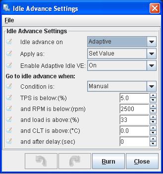

Wichtig ist, dass Du unten im Tunerstudio ein Auge auf den "CL Idle" Indikator hast. Solange der nicht grün ist, ist die LL Regelung inaktiv.
Der eigentliche Trick an der GSlender Software sind diese Initial Value Tabelle und die Leerlauf Stabilisierung über Zündung.
Die Bedingung hierfür würde ich auf "Manuell" setzen.
- idle_advance.JPG (27.29 KiB) 8853 mal betrachtet

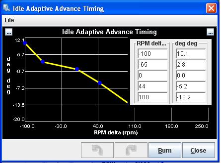

Sobald Du den Fuß vom Gas nimmst, zieht der die Zündung entsprechend auf "spät" und tourt zuverlässig ab.
- idle_timing.JPG (32.28 KiB) 8853 mal betrachtet
Hier musst Du nur aufpassen ob du "Set value" oder "Adder" gewählt hast. Bei "Adder" addiert er den Wert aus der Kurve zum jeweiligen Kennfeldwert.
Und wenn Du "Adaptive" wählst, regelt er den ZZP nach abweichung von der aktuellen Target RPM (in der Skala ist "0" also die Target RPM). Wenn Du hier auf "Set Value" umstellst, hast du unten die ganz normale RPM Skalierung. Falls Du auf "Adaptive" stellst achte drauf, dass Du die Werte so einstellst wie bei mir (Negativer RPM Delta Wert oben, positiver unten). Man kann es auch "falsch herum" eingeben, dann sieht die Kennlinie genauso aus, aber die MS verhaspelt sich.

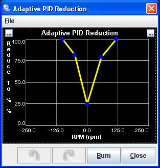

Als weitere Hilfe hast Du einen "Assymetrischen PID" Regler. Du kannst also die PID-Regelung träger werden lassen, je näher sie ans Ziel kommt. Dadurch wird die Regelung wesentlich schneller und neigt trotzdem nicht zum Schwingen:
- pid_reduction.JPG (23.74 KiB) 8853 mal betrachtet
Wie gesagt: Bei mir war der Leerlauf früher immer mal wieder instabil, blieb bei 2000 hängen usw. Und ich habe wirklich ALLES probiert. Es ging nicht besser.

Adaptive PID Reduction:
Sowas find ich klasse und werd ich definitv probieren.
