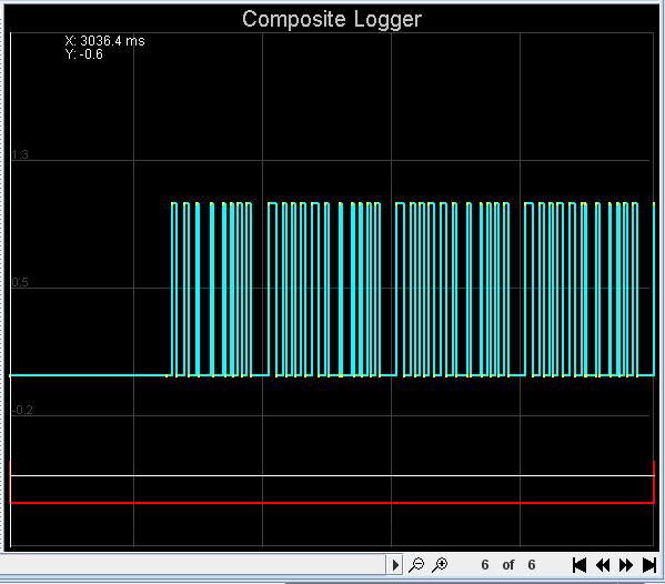

Wenn ich mir Deine *.csv Datei von oben so ansehe würde ich ml behaupten, dass die MS unter anderem mit den Drehzahlschwankunden beim Starten nicht klarkommt.
Im US Forum hatte einer mit seiner VMAX ein ähnliches Problem, der hatte kurzerhand einen 2ten Zahn aussem Triggerrad entfernt. Damit war das Problem weg.
Ok, warum zwischendrin nur 8 Zähne erkannt werden (oder teilweise gar keine...?), da müsste man mal schauen ob bzw was dort noch stört. Hast Du nen Osziloskop?

danke, noch ein zahn entfernen probiere ich aus.
Mir machen mehr die sync-lost sorgen.
Kann ich im TS nicht einige noise-filter funktionen einstellen?
Ein osziloscop hab ich nich...
