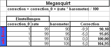

Um die lin. bar. corr. (Kurz lbc) umzukehren, reicht es, Werte von 50/50 in die lbc zu tippen. -> Tendenz gut, aber immer noch zu wenig
Das Verhältnis, was serien Stg wie Bosch und Siemens hinterlegt haben ist linear und deutlich größer, er magert also (wenn ich es richtig im Hinterkopf habe) 2,7x mehr ab als wenn wir 50/50 intippen.
Um die Bosch Werte annähernd zu erreichen, müssten man 1/99 eintippen. Das kommt dann in etwa hin.
Dabei aber die non-lbc inaktiv lassen.

el-hardo hat geschrieben: Das Verhältnis, was serien Stg wie Bosch und Siemens hinterlegt haben ist linear und deutlich größer, er magert also (wenn ich es richtig im Hinterkopf habe) 2,7x mehr ab als wenn wir 50/50 intippen.
Habe das jetzt so angewendet, bin aber noch nicht ausgiebig mit dem Apparat unterwegs gewesen und kann daher noch nicht sagen, ob es funktioniert.

Anbei die Tabelle, was für Barocorrect-Werte bei den verschiedenen Barometer-Messwerten herauskommen müssten. Ist vielleicht auch einen Vergleich wert, ob MS auch das tut, was die Formel verspricht.
non lbc deaktivieren geht genau so wie du gesagt hast, einfach eine horizonale linie bei 100%.

barmeter wie bosch.GIF (5.25 KiB) 10067 mal betrachtet
